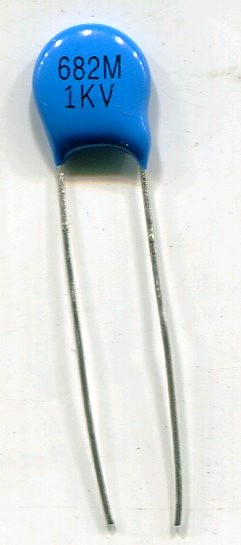

Я вот такие металлоплёночные поставил, только 475К
И вот такие на 6800пФ

И что, хотите сказать что Ваши два 475К на 600В умещаются в коробок? :shock:
Если да, то ждите взрыва - это матёрый "китай" при таких размерах на такое напряжение (якобы).
Я ставил вот такие:
