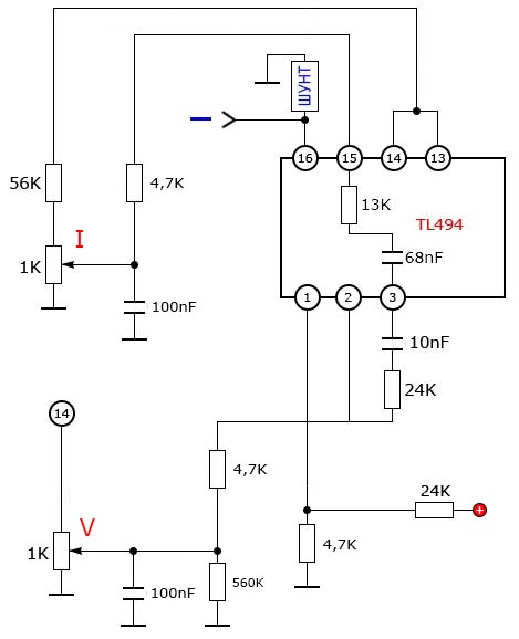

Вы лучше объясните, что можно сделать, чтобы решить описанную мной проблему и что может являться причиной возбуда и как на него выйти. А то ни версий, ни вариантов, как-то ни о чём.

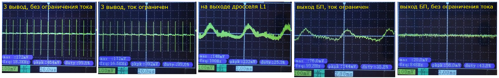

Starichok51, Хорошо, выяснили, что это не возбуждение. А как избавится от этой пульсации на выходе БП, которая наблюдается на выходе только при ограничении тока? Осциллограммы - в конце предыдущей страницы. Что посоветуете?

Дай ссылку на схему ОС.

Телекот писал(а):Дай ссылку на схему ОС.
Так вот же с предыдущей страницы:

между движком переменника и 15 ногой должен быть резистор (например, 4,7 кОм), чтобы цепочка с 15 ноги на 3 ногу могла работать.
поставь резистор и потом смотри работу с ограничением тока.

Резистор плюс конденсатор на массу с среднего вывода потенцеометра.
И дай осциллограмму на 3 ноге, и какое там напряжение в режиме ограничения тока.

Телекот писал(а):Резистор плюс конденсатор на массу с среднего вывода потенцеометра.
категорически это делать нельзя.

Без конденсатора настройка будет меняться от положения потенциометра.

я и написал про резистор, чтобы положение потенциометра не влияло на настройку регулятора. конденсатор на движке не нужен.

Коэффициент усиления усилителя ошибки на высокой частоте в нижнем положении равен 2,76 , верхнем 2,28. Раз меняется Ку значит корректирующую цепочку нужно подбирать с запасом. Если с среднего вывода на массу будет стоять конденсатор то Ку будет постоянный 2,76 в любом положении потенциометра. Кроме того если потенциометр стоит далеко от платы (на передней панели ) и без конденсатора то в схему ОС могут попадать помехи от длинных проводов.

ну, если длинный провод, тогда можно поставить конденсатор от помех. но ставить надо не прямо на движок, а на плате, куда приходит провод.

Естественно на плате, еще при разводке общего провода конденсатор и нижний вывод потенциометра нужно соединять ближе к шунту.

Добавил резистор на 4,7 кОм и конденсатор на 100 нФ:
Но это ничего на даёт. Вот осциллограммы с 3 ноги TL494, с дросселя и выхода БП:
Как видим, болтанка и на выходе дросселя L1 и на выходе БП только в режиме ограничения тока.

Напряжение на 3 ноге в режиме ограничения тока?

Телекот, так вот же, по второй осциллограмме - 392 мВ. Или мультиметром измерять?
Измерял: без ограничения: 2,75 В; с ограничением: 2,83 В.

Здесь всё нормально. Нужно смотреть монтаж, рисунок ПП и куда что подключено.
