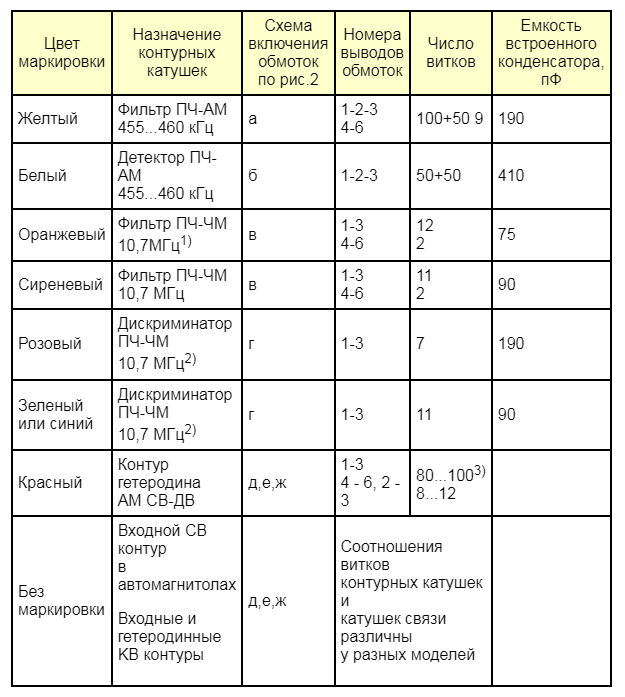

Контура ПЧ применяемые в портативных импортных радиоприемниках обычно стандартны, и зная их параметры можно выбрать контур, который подойдет без переделки.
Обычно, контура имеют размеры 10x10x15 мм или 8x8x12мм. На пластмассовом карасе с ферритовым стержнем намотаны катушки. Подстройка выполняется перемещением ферритовой чашки с резьбой и шлицем под отвертку. Внутри экрана вместе с катушкой находится и контурный конденсатор.
На рисунке приведены типовые схемы таких контуров ПЧ и расположение выводов на основании их каркаса.
Контур типа №1 - цвет маркировки желтый, частота 455 кГц, витки - 1-2-3 = 100+50, 4-6 = 9 витков. Конденсатор 190пФ.
Контур типа №2 - цвет маркировки розовый или зеленый или синий, частота 10,7МГц, витки -1-3=10. Конденсатор 90пФ.
Контур типа №3 - цвет маркировки белый, частота 455 кГц, витки - 1-2-3 = 50+50. Конденсатор 410 пФ.
Контур типа №4 - цвет маркировки сиреневый или оранжевый, частота 10,7 МГц, витки -1-3 = 12, 4-6 = 2. Конденсатор 80 пФ,
радиоконструктор 2-2005
Цветовая маркировка катушек представляет собой пятна или полосы краски, нанесенные соответственно на дно магнитопровода или на экран. Схемы контурных катушек приведены на рис. 2.
В таблице указаны намоточные данные, назначение, емкость встроенного конденсатора и цветовая маркировка катушек размерами 10х10х14 мм. Контурные катушки размерами 8х8х11 мм имеют то же назначение и емкость встроенного конденсатора, но их обмотки могут быть намотаны более тонким проводом и содержать большее число витков. Эти катушки менее ремонтнопригодны, чем катушки размерами 10х10х14 мм.
1) Может использоваться вместо синего и зеленого. В этом случае катушка связи 4-6 не подключена к плате.
2) Применяются с различными микросхемами.
3) Число витков зависит от емкости КПЕ. Соотношение числа витков обмоток контурной катушки и катушки связи выбрано в пределах 10:1-8:1.
Д.Паньшин, РАДИО N10, 1998, с.26
