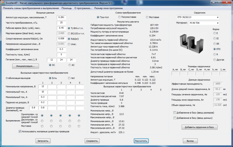

Всем доброго времени суток!
Хочу сделать DC-DC преобразователь с такими данными: вход - от 12 до 24 В, выход - стабилизированные 12 В, а нагрузка динамическая, от 0.5 до 10 А в пике с запасом (компьютер). Топологию выбрал push-pull, сделал расчеты в программе ув. Владимира Денисенко и на мой "неопытный" взгляд они не кажутся какими-то безумными, кроме индуктивности выходного дросселя. Хотелось бы узнать, получится ли такой преобразователь? или даже не стоит заморачиваться?
На всякий случай я хочу отбить вопрос о целесообразности выбора данной топологии преобразователя, ведь можно обычную понижайку поставить. Увы, у меня есть одно "но" в пользу трансформаторных преобразователей - в случае выхода из строя любой части, на выходе будет гарантированный 0! В обычном, понижающем преобразователе (на накопительном дросселе), между губительными 24В и самим ПК стоит мосфет, который в случае аварии и "убьет" его.

Михаил Д. писал(а):Хочу сделать DC-DC преобразователь с такими данными: вход - от 12 до 24 В, выход - стабилизированные 12 В, а нагрузка динамическая, от 0.5 до 10 А
Ваше утверждение ложно.Схема с такими параметрами подразумевает стабилизацию выходного напряжения, значит при выходе из строя усилителя ошибки или обратной связи может привести к увеличению выходного напряжения более чем до 24в.Михаил Д. писал(а): Увы, у меня есть одно "но" в пользу трансформаторных преобразователей - в случае выхода из строя любой части, на выходе будет гарантированный 0!
Re: Мелкие вопросы по питанию.
Пуш-пул обеспечит гальваноразвязку - это обычно положительно. А от перенапряжения конечно не спасет, но спасет мощный супрессор пережигающий предохранитель.

[uquote="Телекот",url="/forum/viewtopic.php?p=4120579#p4120579"]Ваше утверждение ложно.[/uquote]
Вы правы.... засада. Значит буду дальше думать.

kentgaryk писал(а):мощный супрессор пережигающий предохранитель.
[uquote="kentgaryk",url="/forum/viewtopic.php?p=4120582#p4120582"]мощный супрессор пережигающий предохранитель.[/uquote]
извиняюсь, не сразу ответил, решил погуглить Ваше предложение. Интересное решение, завтра будет день паленых предохранителей и возможно TVS-диодов. Благодарю!
