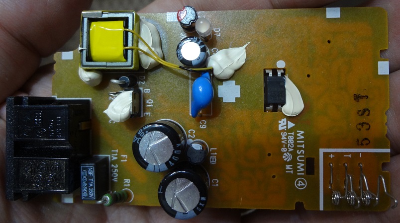

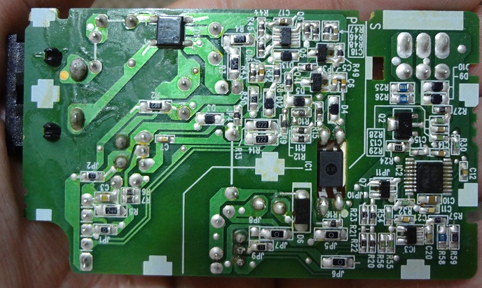

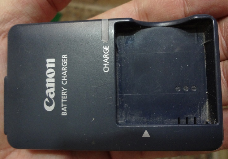

Не вопрос, а просто фото платы зарядника для аккума цифрового фотика Кенон.
Как отличается от китайских зарядников)) Наверное и как б/п годится.

Нифига какая жирная пайка, припоя не жалели. Оптопаре досталось больше всех
Непривычно, после китайских плат где припоя почти не видно
[/uquote]Нифига какая жирная пайка, припоя не жалели. Оптопаре досталось больше всех

[uquote="Martel-",url="/forum/viewtopic.php?p=4119239#p4119239"]Как отличается от китайских зарядников))[/uquote]
Да никак.
[uquote="Martel-",url="/forum/viewtopic.php?p=4119239#p4119239"]Наверное и как б/п годится.[/uquote]А смысл в таком маломощном БП (~3-4W) в таком огромном корпусе?
Да никак.

"Китай Китай" от "Китай для Кенон" - небо и земля. Фотки под рукой нету.ceramicmail писал(а):Да никак
Китай разный бывает.
Дак вроде 0,7 ампера.ceramicmail писал(а):смысл в таком маломощном БП (~3-4W) в таком огромном корпусе?
Но низкое напряжение конечно минус. Но в сети есть способы повысить заменив одну детальку.

[uquote="Martel-",url="/forum/viewtopic.php?p=4119453#p4119453"]Китай разный бывает.[/uquote]Ну да. И не только Китай.
Кто покупает подобную зарядку/БП за пару баксов, и начинку получит соответствующую. Вне зависимости кто сделал.
[uquote="Martel-",url="/forum/viewtopic.php?p=4119453#p4119453"]"Китай Китай" от "Китай для Кенон" - небо и земля.[/uquote]Посмотрите зарядки для чисто китайских моделей от их ведущих брендов -- полно даже лучше, чем "Китай для Кенон".
[uquote="Martel-",url="/forum/viewtopic.php?p=4119453#p4119453"]Дак вроде 0,7 ампера.[/uquote]При напряжении меньше 4,2В.
