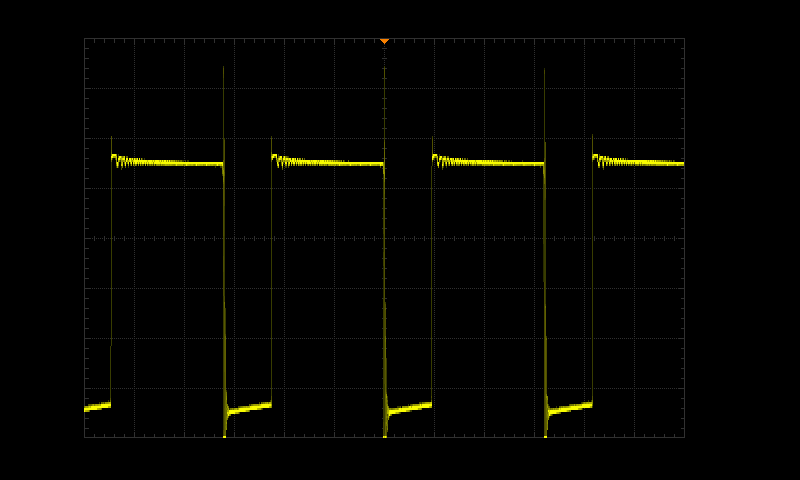

Собрал себе паяльную станцию на stm32 для нее использовал обратноход на uc2845 на частоте 55kHz! все работает нормально в пике когда паяльник греется около 2,5а частота шим паяльника 100Hz. Но когда полевик открыт транс как-то попискивает можно ли от этого как-то избавится? никаких отклонение нет ничего не греется полевик бп 12n60 ну такой был может без радиатора работать... выходной диод с запасом тоже...

а схема где? мы что по твоей ПП должны срисовать схему что бы дать ответ?

Извиняюсь схема делинка обычная...
расчет транса
сердечник именно такой новый не выдран откуда то.
