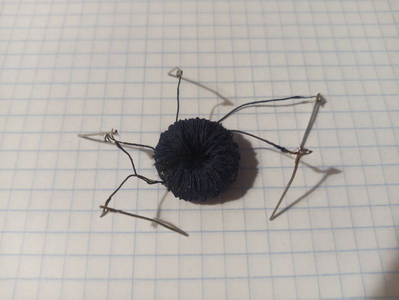

Здравствуйте !
Хотел проконсультироваться вот по какой проблеме:
Нужно было развязать по питанию два блока, я собрал DC-DC конвертер, прямоходовой с обмоткой рекуперации:
Проблема вот в чем :кпд этого преобразователя около 45 %
На холостом ходу без нагрузки (выходная висит в воздухе) ток потребления около 12 мА при Uп = 8в,однако по мере возрастания тока нагрузки, растет и ток потребления, КПД примерно одинаков.
Подозреваю что проблема в трансформаторе.
Выглядит он так :
Мотался на сердечнике м2000нм-17 20х12х6 , первичка и размагничивающая - 35 витков, вторичка 70.
Вопрос: что я сделал не так и откуда такие потери?

Xsaia писал(а):прямоходовой с обмоткой рекуперации:
А где конденсатор?
Обмотка рекуперации должна быть точно такая как первичная, желательно намотана сразу в 2 провода.

Именно так и было, мотал в два провода, а эту схему я привел просто для примера, она из аппнота с сайта ST и конденсатор С1 на ней удален для упрощения понимания сути. А вот С2 я не ставил. Он там с какой целью стоит ?

Xsaia писал(а):Он там с какой целью стоит ?
Как это с какой целью?
Он отправляет энергию выброса индуктивности рассеивания обратно в источник питания. В вашей схеме она просто греет транзистор.
И ещё, чем управляется ключ? достаточен и ток управления для этого ключа.

Хм странно, в большинстве руководств и статей С2 отсутствовал. А ток выхода 555 таймера 200мА на вход - выход, должно хватить, ток ограничен резистором 30 Ом.

В большинстве статей рассматривается идеальный трансформатор, без индуктивности рассеивания. Но изготовить такой трансформатор невозможно.

Xsaia писал(а):А какой у него в среднем номинал должен быть ?
всё зависит от индуктивности рассеивания трансформатора, тока через ключ, и допустимой амплитуды выброса.
Xsaia писал(а):как вычислить мощность потерь в трансформаторе для разных топологий
Мощность потерь в магнитопроводе вычисляют программы старичка, потери в обмотках легко посчитать и самому, исходя из сопротивления и тока.

А программы старичка я смотрел - по этим программам выходит что чем больше внутренний объем и сечение, тем больше потери на перемагничивание, я так понимаю я взял слишком большой сердечник (или не в этом дело ?).
Добавлено after 9 minutes 29 seconds:
Читаю аннотацию к программе старичка:
"Не стоит гнаться за большой частотой. При высокой частоте увеличиваются коммутационные потери в транзисторах и диодах. Также при большой частоте из-за малого числа витков ток намагничивания получается слишком велик, что приводит к большому току холостого хода и, соответственно, низкому КПД."
У меня частота 50 кГц, отсюда и аховые потери видимо.
