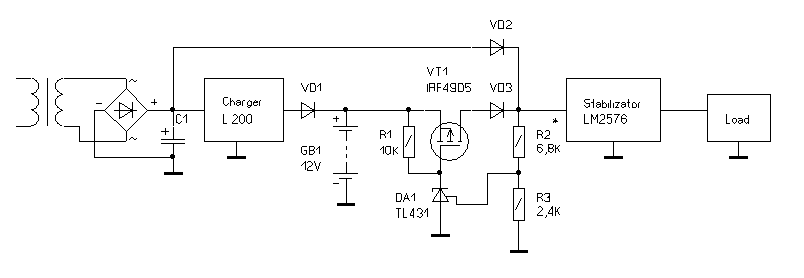

Свой вариант зарядного устройства, который реализует трёхступенчатый алгоритм заряда, я могу предоставить уважаемым котам позже.
А пока - обещанная схема защиты аккумулятора от глубокого разряда в прикошаченном файле.
Работает так. При включении в сеть, появляется напряжение на конденсаторе C1. Открывается диод VD2 и это напряжение поступает на делитель R2,R3. Т.к. это напряжение заведомо больше 10 вольт, то включается параллельный регулятор напряжения DA1 (TL431). Транзистор VT1 открывается. Диод VD3 закрыт, т.к. напряжение на C1 больше напряжения на батарее. Ток от батареи не потребляется. Ток, примерно 1 мА через резистор R1, обеспечивается зарядным устройством.
Как только напряжение в сети пропадёт, напряжение на C1 станет меньше, чем напряжение аккумулятора G1. Диод VD2 закроется, а диод VD3 откроется и стабилизатор с нагрузкой начнут питаться от батареи. По мере разряда батареи, напряжение на делителе R2,R3 будет уменьшаться, и в один прекрасный момент уменьшится настолько, что параллельный регулятор напряжения DA1 начнёт выключаться, а транзистор VT1 закрываться. Напряжение на делителе уменьшится ещё сильнее, и т.д. В результате транзистор VT1 закроется скачком, и ток от батареи потребляться больше не будет.

Барсик
Спасибо за схему! А это проверенный в работе вариант, или теоретические идеи? Буду собирать в ближайшее время.

Pavel V. писал(а):БарсикА это проверенный в работе вариант, или теоретические идеи?
Проверен на макете. Планировался источник аварийного освещения. Остальные части тоже макетировались, но до окончательного варианта всего устройства пока лапы не дошли...
Учтите, что полевой транзистор должен быть с p-каналом. Не перепутайте сток-исток!
