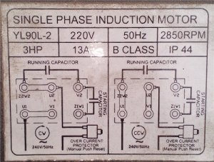

Сообщение немой »
электроника писал(а): Ср сен 09, 2026 16:07:20 Перемотка?
Ага ..... :)) теме 16 лет доходит ... 82 страницы несчитая удалённых ...

Сообщение Ё-МАЁ »
Муркиз писал(а): Чт сен 10, 2026 09:21:03 И что ?
Зачем резистор нужен вообще? Безопасность: Параллельный (разрядный) резистор нужен, чтобы автоматически разряжать конденсатор после отключения питания и защитить человека от удара током.
Почему для пускового конденсатора это лишнее? Во многих схемах пусковая кнопка или реле устроены так, что в момент отключения они закорачивают конденсатор или он мгновенно разряжается через обмотку пускателя/двигателя.
(42.33 КБ) 24 скачивания
Сообщения: 27712
Сообщение Муркиз »
Заворачивание контактами приводит к большому току , искрам и сварке контактов. Разряд конденсатора через сопротивление с большим номиналом происходит тихо и мирно и без вреда для контактора.
И опять повторю - все рабочие конденсаторы намертво подключаются к обмоткам двигателя и разряжаются "автоматически" привыключении мотора из сети. И так делается именно для того, чтобы не выжигать контакторы.
Только пусковые конденсаторы допускается коммутировать отдельно, да и то - не всегда.

Муркиз писал(а): Чт сен 10, 2026 22:39:24 Заворачивание контактами приводит к большому току , искрам и сварке контактов. Разряд конденсатора через сопротивление с большим номиналом происходит тихо и мирно и без вреда для контактора.
Пример Заводского изделия приведите пожалуйста ...
П.С. Напамять лично Мне полько лампы дневного света приходят и то в двойных светильниках на кондёре резистор стол ...
