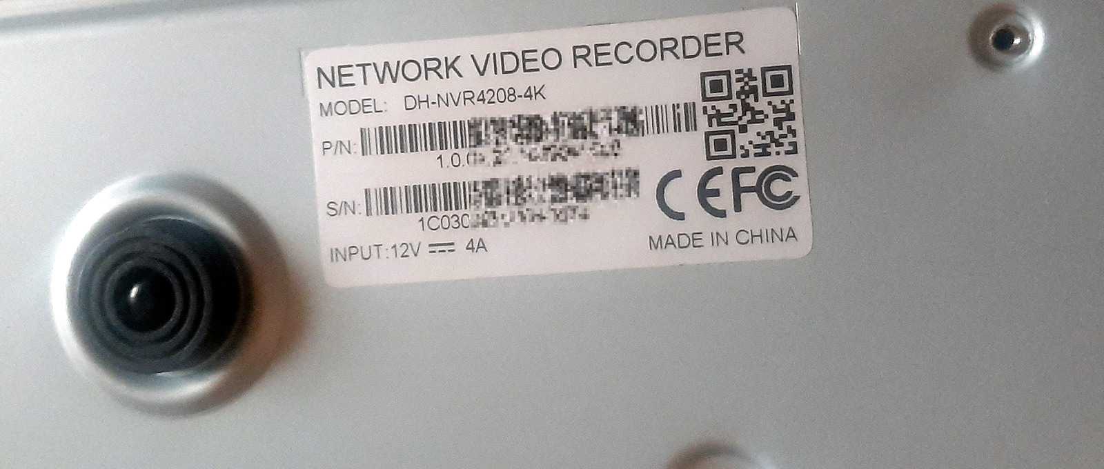

Сообщения: 1782
Сообщение MyxoMop »
Нашел тут на помойке рекордер дахуя. Вроде включается, но пароль стоит. Я когда-то для хиквижна сбрасывал - находил онлайн генератор паролей для сброса. (Могу поделиться если кому надо, сохранил себе на диск) А к этой дохуе чего-то не ищется как сбросить. Ни кто не знает? Там еще на плате внутри есть кнопка - чего она делает - просто reset или сброс настроек?
