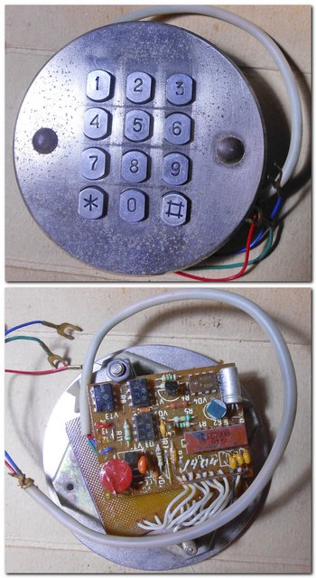

zenner
Сообщения: 5454
Откуда: Сочи
Re: Как сделать из дискового номернобирателя кодовый замок
Сообщение zenner »
[uquote="As",url="/forum/viewtopic.php?p=4243655#p4243655"]Механические номернабиратели были нескольких систем, и далеко не все создавали проблемы монтёрам.[/uquote]
Сразу видно, вы монтёром не работали.
Кнопочные таксофонные НН в отличи от бытовых не дохли от каждой грозы, они имели кучу защит, чего
не было в бытовых телефонных аппаратах. У нас так воздушных линий мало было, у нас изначально всё в
городе на подземных коммуникациях было.
Давление контактов одна из проблем дисковых НН, и очень большая. Нам выдавали набор для регулировки
контактов реле, специальные ключики с прорезями, что бы равномерно подгибать контакты НН.
Хотя на месте это никто не делал, просто снимали НН и несли его на базу. Эти НН были специальные таксофонные
из металла, но их разбивали в хлам всё равно.
Эти НН подключались по 4-х проводной схеме, хотя могли работать и на трёх, просто без блокировки тракта
звука в уши щелкали сильно.
Я в Краснодаре видел таксофоны и с обычными квартирные НН от ТА-68 или ТАН-70.
Мы такого не ставили, а там видимо беднее ГПТУС был.
НН имели центробежный регулятор скорости, который тоже через пару недель работы на улице начинал чудить.
И кучу разных упоров для контактов которые любили слизывать что сильно портило качество работы.
Ещё внутри на оси НН стояла блокировочная пружина которая закусывала ось когда кто-то спешил и начинал пальцем
быстрее крутить. Но её сразу снимали в мастерской. С ней НН вообще нормально не работал.

наскока помню таксофоно НН ка мех так и цифра чемто отличались серьезно в механике стояло доп пары и червянго калесо на 2-3 цифры что пазваляло набитрать бексплатно слдужебные номера АТС -скоу vechy. пожарку гас и еще к4актьо уже не помню кажется спавочная/ диспечерская тоже набиралась халявно
в цифровых про это спецом регистры ставили чтоб тоже получить... я не телефонист канкешно но таки смутно помню начало 90х когда механику меняли н7а цифру... проработала он6а у нас лет 3-5 потом все таксифоны разом заменили на цифровые с карточкамии по I2C и тоновымыми протоколами с которых в забугорье можно званить-помню они почемуто красные красили их
zenner
Сообщения: 5454
Откуда: Сочи
Сообщение zenner »
На фото как раз видна справа дополнительная группа что бы звонить бесплатно
на номера служб. На шестерёнке рядом (под ней) есть храповичок, который проворачивался
и не позволял размыкаться этой группе. А после третей цифры он сбрасывался.
Только у нас монетные таксоны исчезли ещё в 1998г. Просто стояли
в бесплатном варианте а за них платил город до договору определённую сумму.
У уличных таксофонов с монетами межгород был заблокирован на телефонной станции.
А когда пошли карточные таксофоны, там там всё включили и всё естественно
было программно. Первые были на 561 логике и на микроконтроллерах
типа АТ89xxx, а дальше понеслась... и импортные и отечественные и прочей х...
Нашел НН антивандальный о котором писал. 3-х проводный.
