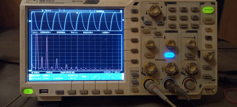

..вот все-таки есть польза от мявы - выяснил, что на моем ослике есть FFT анализ.. :) ..и даже работает..прикольно.. :music:

..я тут понял, что надо просто внимательней читать инструкцию.. :)

..анализ Фурье сигнала частотой 1 МГц..динамический диапазон, канешна, маловат, но все же.. :)
