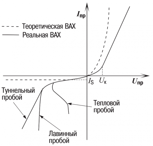

имхо ток утечки конечно заметно зависит от Vcb, и Vce соответственно а то что диф сопротивление выше чем некое эквив сопротивление в виде прямой через 0,0 - это история аналогична бетте да и положительному участку вах(но сильно менне выражено чем на нем) часто чем больше утечка тем ниже и диф сопротивление но конечно такого закона нет, чисто статистически.
смотрим на начало обратной ветви до пробоев - это почти резистор! и это у кремния, а германиевый кмк еще ближе к резистору.
