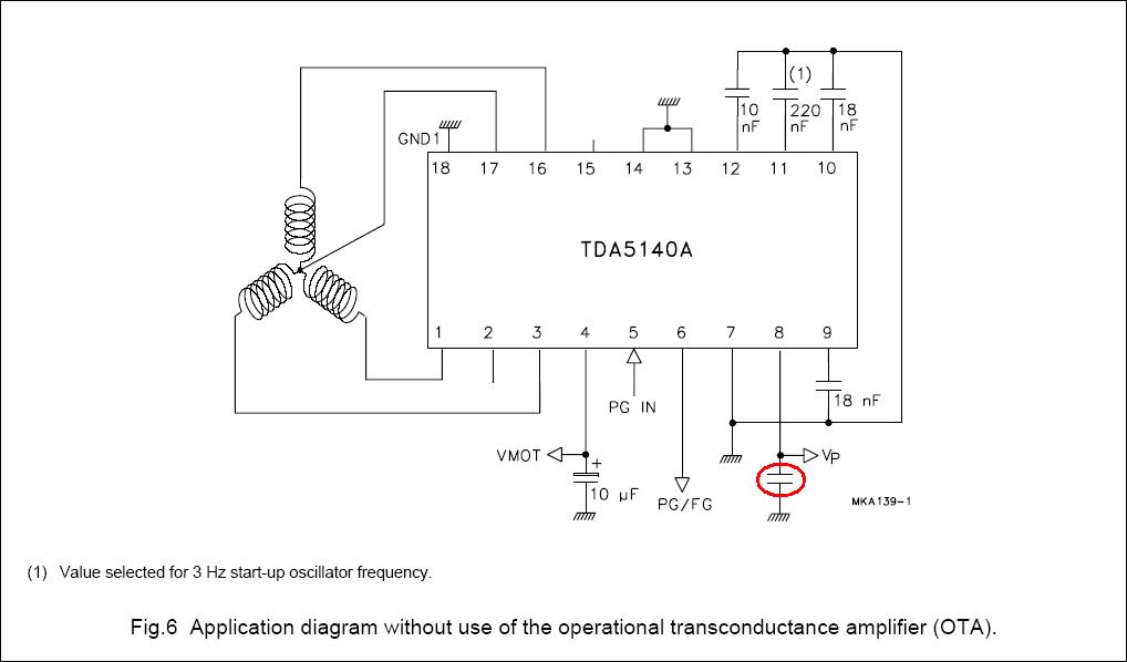

bsyomov , а PG IN на схеме TDA5140А что обозначает
Сообщения: 17
Зарегистрирован: Пт ноя 21, 2008 00:25:47
Сообщение Photo&gsm »
Greisvandir писал(а):bsyomov , а PG IN на схеме TDA5140А что обозначает
Вопрос конечно не мне, но я отвечу :) .
Итак, берем DataSheet на TDA5140 и смотрим... ага... "PG IN" :
"PG IN 5 6 position generator: input from the position detector sensor to the position detector stage (optional); only if an external position coil is used"
То есть примерно так:
"PG IN ... датчик позиции.... только если используется внешняя позиционирующая катушка...".
Как-то так... В общем вывод один: в простейшем случае этот вход просто не используется.

Здравствуйте! Посмотрел схему подключения двигателя с помощью TDA5140A, но ёмкость одного конденсатора не указана, подскажите, пожалуйста. :?

Астрофизик, 1 мкФ поставьте.

А можно конденсатор на 220 нФ заменить на 100 нФ? А то 220 нФ я не купил. :roll:

Астрофизик писал(а):А можно конденсатор на 220 нФ заменить на 100 нФ? А то 220 нФ я не купил. :roll:
Я думаю, что можно пока нет другого, у меня на 100 валялся его и поставил, и другие тоже не совсем те, которые надо. Я сегодня тоже собрал эту схемку, правда запустилась со второго раза. Забыл конденсаторы на землю посадить.
Начинает работать при 2.5 вольт.
ток примерно 0.2 - 0.4 А при 12 V
Движок от винчестера.
Смастерил вентилятор из CD диска ток вырос почти до 1 А дальше ограничение на блоке питания сработало.

Про кондер на 220 нф - он определяет частоту стартового генератора, пока еще нет сигнала ЭДС самоиндукции от свободной обмотки, в даташите всё подробно расписано и приведены формулы для его расчета.
При номинале 220 нф стартовый генератор вырабатывает импульсы с частотой 5 Гц. С кондерами очень маленькой емкости двигатель может и не запуститься.

Спаибо! Я попробовал на 100 нФ - не запускается. По почте закажу нужный конденсатор.

Астрофизик писал(а):Спаибо! Я попробовал на 100 нФ - не запускается.
Проверь схему внимательно. Всё должно работать. У меня-же крутиться. Может ноги, какие перепутал или припаять забыл че-нить.
Для проверки работоспособности поставь параллельно ещё один или несколько кодеров, чтобы в сумме было нужное тебе значение.

Я схему прозванивал, вроде все контакты соединяются по схеме. Двигатель из CD-ROM, но у него как и по схеме одна общая, а три другие на фазы. Пробовал славить на 22 нФ в параллель, тоже не запускается. 220 нФ уже заказал. :P
