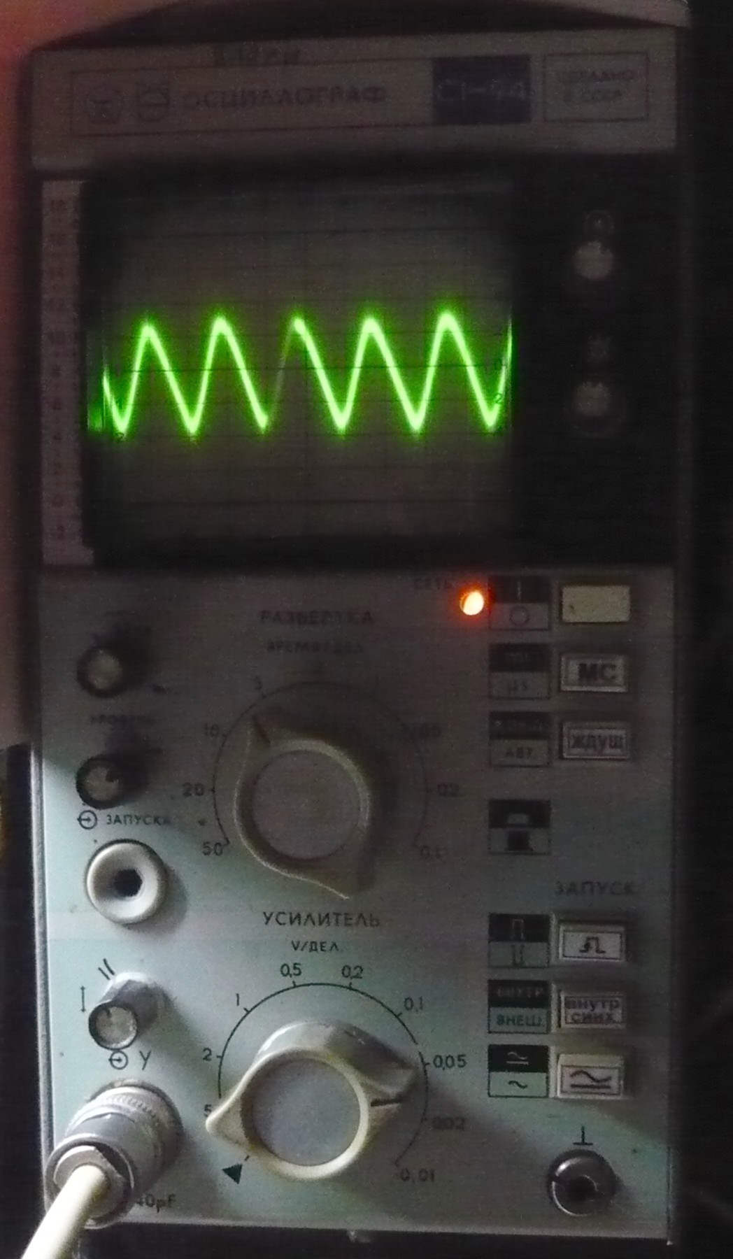

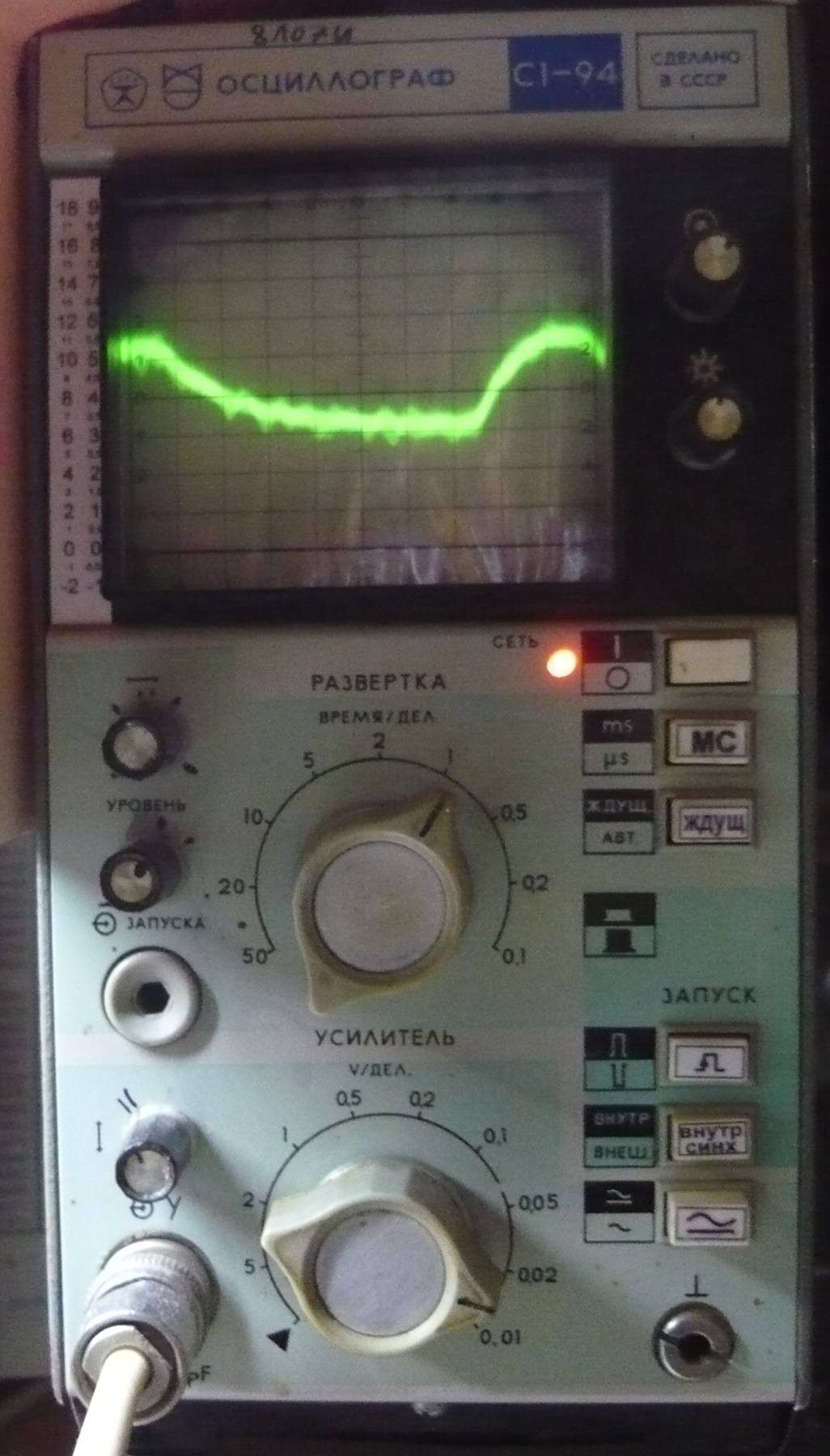

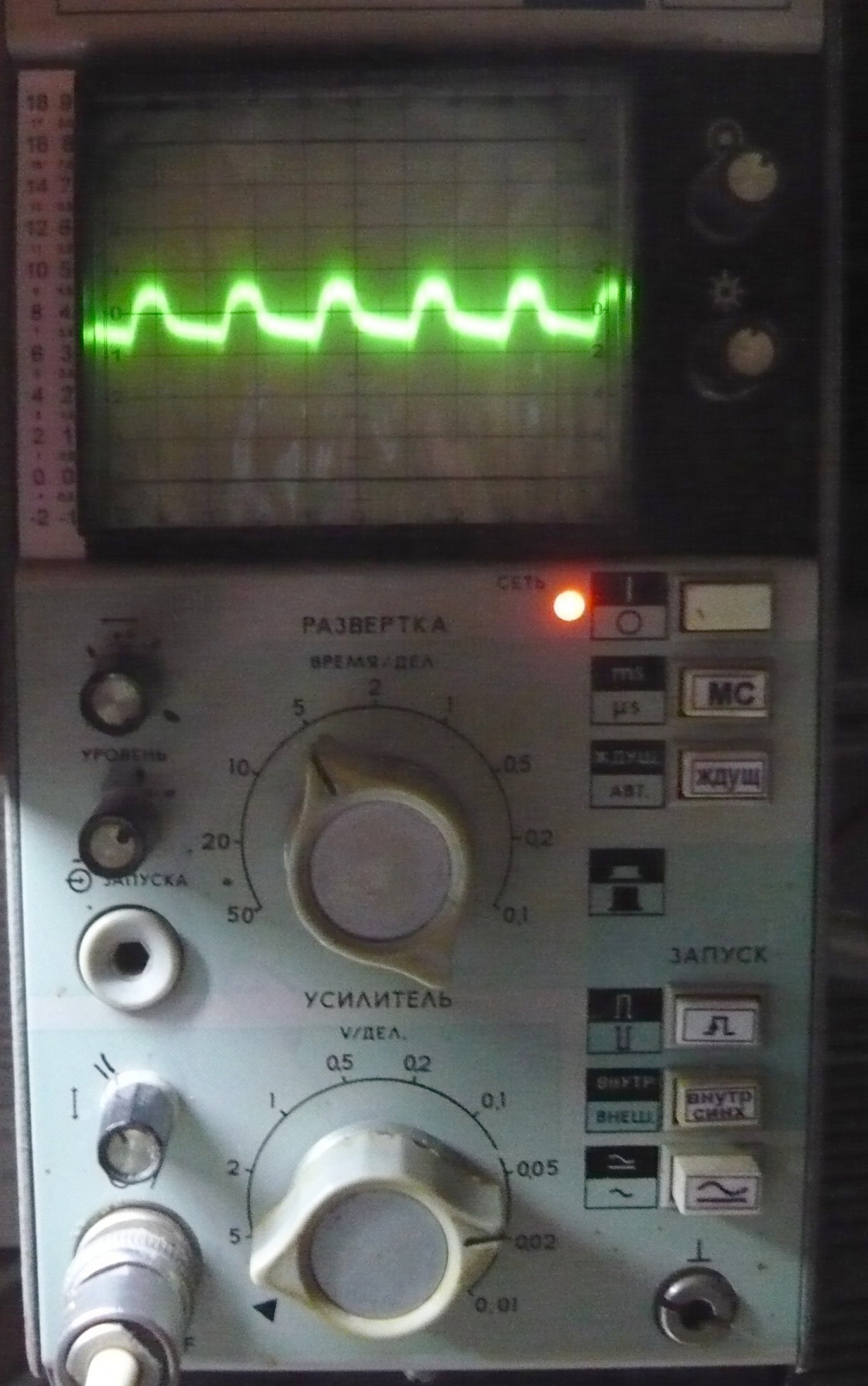

Возвращаюсь к теме моего проблемного блока (стр.196).
Нашел почти аналогичный блок.. Правда был "убитый в ухнарь": диодный мост, силовые ключи, обуглегнные резисторы дежурки, ШИМ, заменил все электролиты, кроме входных.
В другом случае не стал бы восстанавливать.
собрал практически по той же схеме, что и проблемный
отличия: нагрузочный резистор 470 Ом (в прошлом 330 Ом), снабберная цепочка выходного диода по схеме (в прошлом была "по заводу")
В итоге таких возбудов, как в прошлом блоке нет.
Но есть свои нюансы - то же в режиме ограничения тока (картинки при 14,5В и 6A)
При выходном конденсаторе 1000мкФ
и 2200мкФ
В результате ощутимо греется выходная диодная сборка - в течении 30-40 сек градусов до 50-60 (без обдува). Причем силовые
ключи остаются холодными.
Пробовал при выходном С=1000мкФ подкинуть в параллель еще пару входных С - амплитуда пульсаций уменшается в 2 раза.
Но по факту входные С получаются больше 600мкФ.
В общем как-то так.

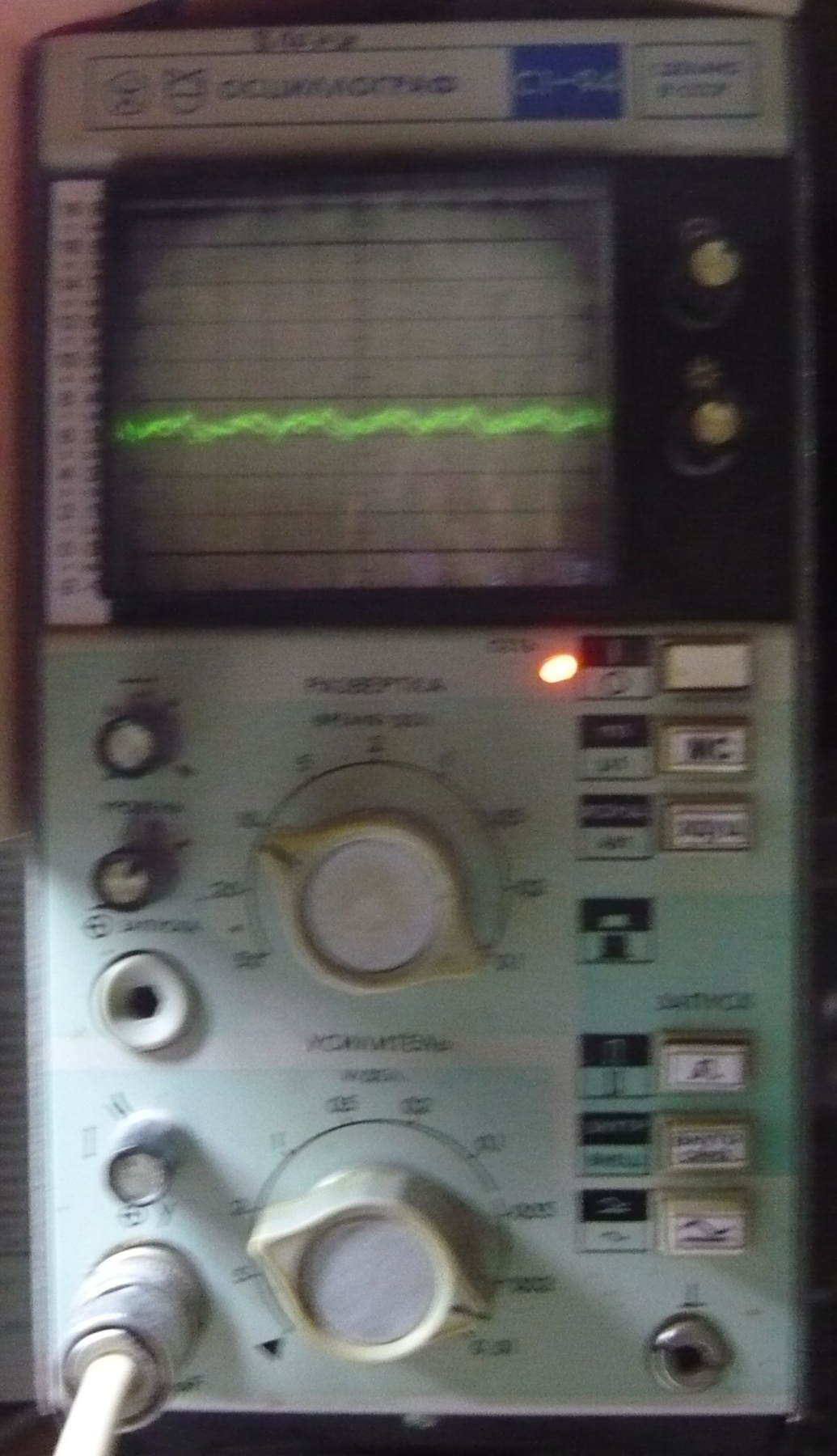

Вот только что подключил нагрузку:
Общий вид опыта. 14,4 Вольта, нагрузка 2,4 Ома, Ток 6 Ампер.
Осциллограф "С1-94" 5мс/дел., 20мВ/дел. Закрытый вход!
Видим пульсации 10 мс/дел. (100 Гц), размахом около 50 мВ!
Это сетевые пульсации, недодавленные из-за ограниченности быстродействия петли ООС по напряжению.
Так-же видим что линия утолщена, и там имеются более высокочастотные составляющие!
Уменьшаем время развёртки до 1 мс/дел.:
10 мкс/дел. Смазанный снимок получился
Видим пульсации частотой примерно 15 мкс, и амплитудой 10-15 мВ. Это недофильтрованные выходными конденсаторами ШИМ пульсации.

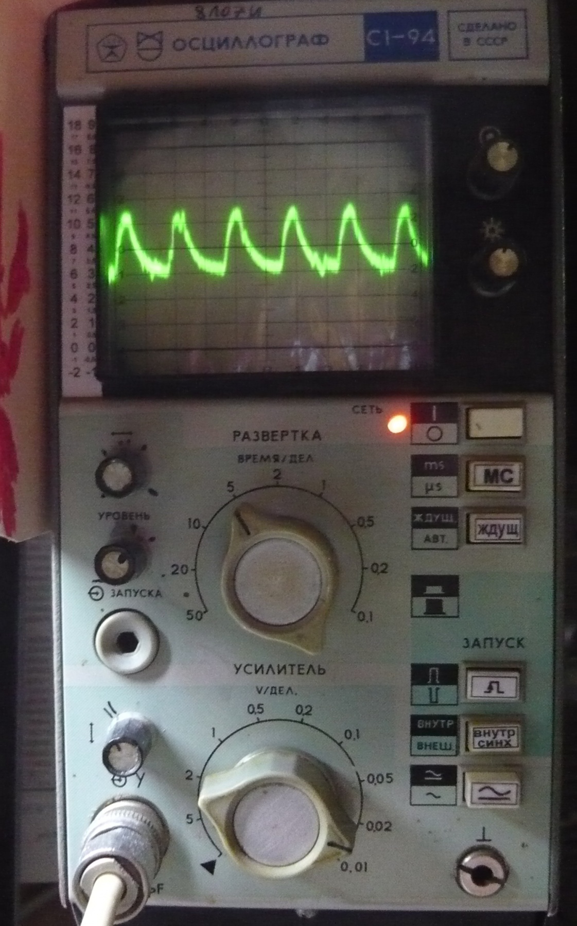

Снижаю максимальный ток БП до перехода в режим стабилизации тока:
ООС по току более медленная чем по напряжению, потому амплитуда пульсаций немного больше около 60 мВ. 100 Гц.
ВЧ пульсации, судя по всему с той-же частотой ШИМ как видно никуда не делись. Линия по прежнему утолщена.
Как-то так

Уверен, что это не на что не влияет.отличия: нагрузочный резистор 470 Ом (в прошлом 330 Ом), снабберная цепочка выходного диода по схеме (в прошлом была "по заводу")
- Это нормально. Выходной диодной сборке, "пофиг" на выходное напряжение, пульсации и "возбуды", ей главное ТОК который через неё течёт. Без обдува при токе 6 Ампер, она ОБЯЗАНА греться! Для ключей, 14,5В и 6 Ампер, то-есть 87 Ватт, это не так много. И при отсутствии возбуждений, они особо греться и не должны.В результате ощутимо греется выходная диодная сборка - в течении 30-40 сек градусов до 50-60 (без обдува). Причем силовые
- Всё правильно. Так и должно бытьПробовал при выходном С=1000мкФ подкинуть в параллель еще пару входных С - амплитуда пульсаций уменшается в 2 раза.

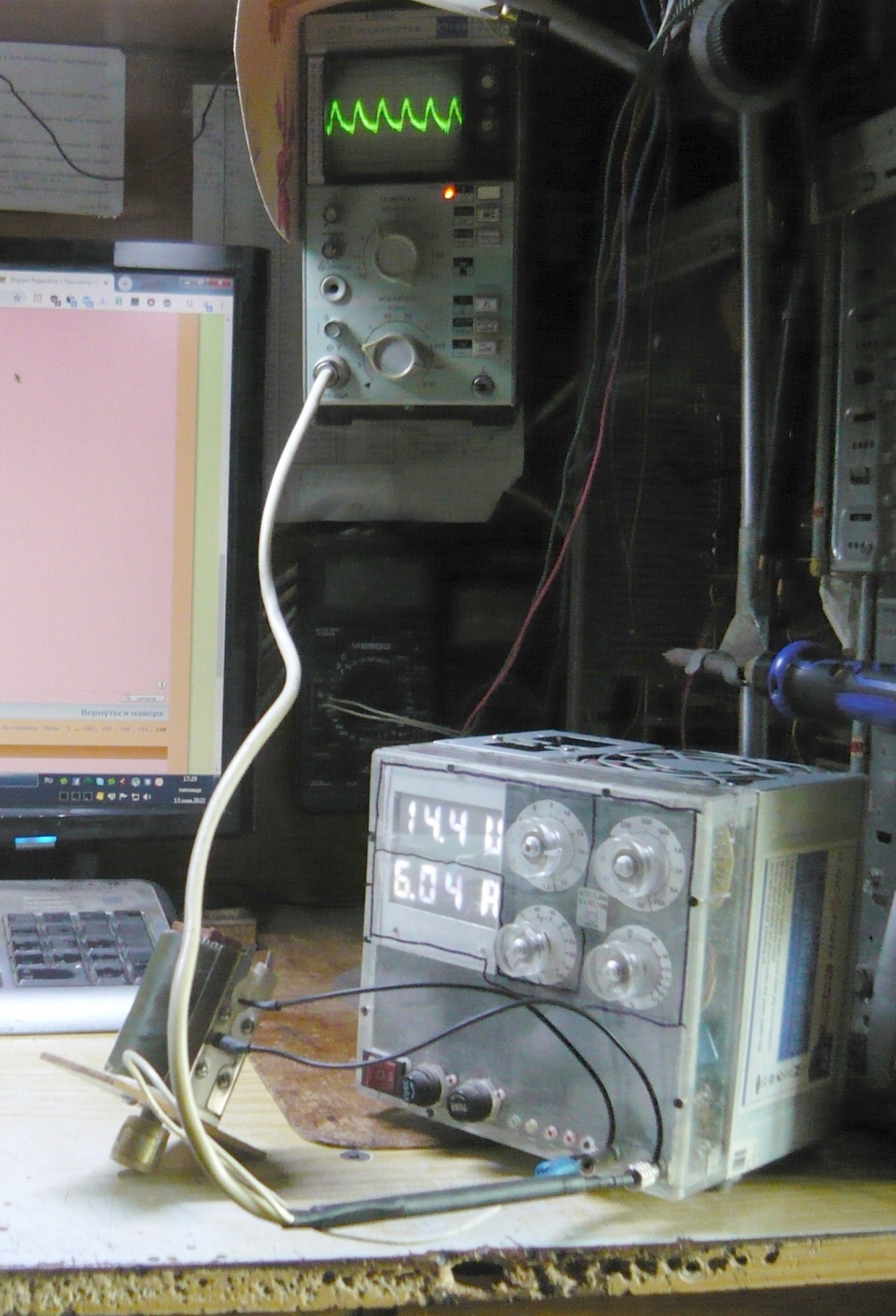

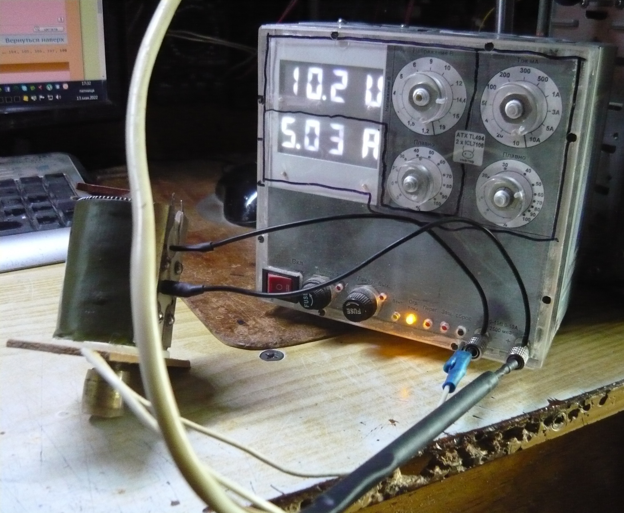

Как-то так

Как называется сборка?Что-то мне не нравится - нагревается быстро и достаточно сильно.
Какой ток по каналу +12 был заявлен на наклейке на корпусе блока?
Греется сама диодная сборка, или радиатор на котором она привинчена? С термо-"междумордой" всё хорошо? Термопрокладка, термопаста, прижим...
Вы о каком резисторе? В цепи плавного старта? Ну на что он может влиять? На скорость нарастания выходного напряжения при включении
Программируемой электроникой (МК, ПЛИС) не интересуюсь! Только классика. Настоятельно прошу, не предлагать мне делать что-то на МК!!!
- Сообщения: 516
- Зарегистрирован: Пн фев 15, 2016 08:17:34
[uquote="Shpionus",url="/forum/viewtopic.php?p=4231363#p4231363"]Как называется сборка?[/uquote]
Сборка называлась MUR1620CT (8A) вместо MBR20100
Взял и поставил неглядя, не из той коробочки. Это тот случай, когда хорошо тоже плохо.
Если бы диоды валялись россыпью - выбирая, посмотрел бы номинал. А так все разложено по одинаковым коробочкам.
Этот вопрос решен.

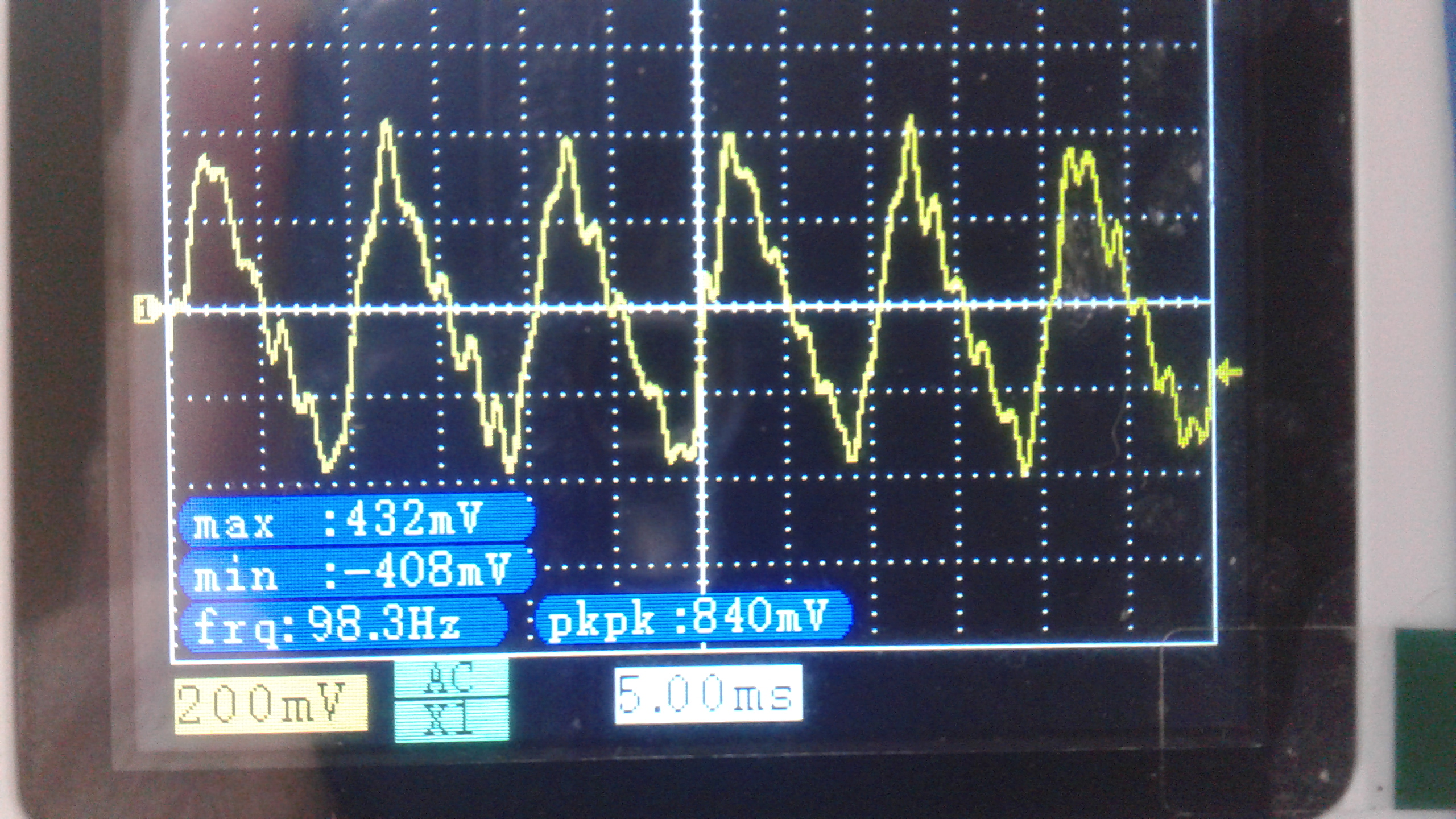

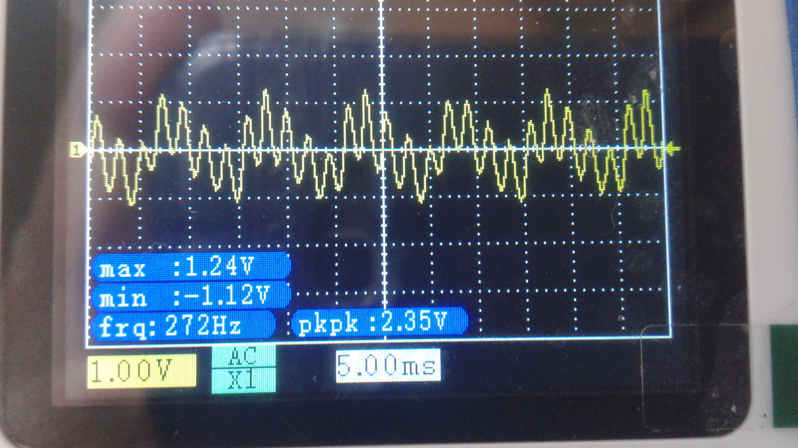

Но остался другой вопрос.
Вот это:
(14,4В, 6А)
и так же как и в прошлом блоке подзадавить эти пульсации получается резистором около 500к.
Подзадавить удается только до 700-800мВ.
Я понимаю, что этот вопрос мной задается уже в сотый раз. Но все же...
А вот в отличии от прошлого блока-почтиблизнеца 15 нога не так чувствительна. В данном блоке подстроечник цеплял непосредствкенно на 15-ю - наводок от руки и отвертки практически нет.

MUR1620CT - Да, 200 Вольт 8А
Потому она и грелась сильно при 6 Амперах, пассивном охлаждении на относительно малом радиаторе. Эти радиаторы, рассчитаны на обдув.
MBR20100 100 Вольт, 20А, это совсем другое дело, это должно намного меньше греться.
14,4 В 6 А и возбуд 432 Гц, около 2 Вольт (2,7 это там 100 Гц прибавляется, видно по огибающей)
Даже не знаю что сказать, свои осциллограммы я вчера выложил. Чуть позже, обмеряю так-же ещё пару переделанных блоков. 500 кОм, это конечно много... Да и 700-800 мВ, тоже много.
Это точно возбуд? А гляньте частоту дежурки при этом, на вторичке дежурного трансформатора! Какая там частота? Ну и одновременно пульсации на фильтрующем конденсаторе дежурки тоже гляньте, не сильно большие?
По поводу разной чувствительности 15 ножки... Во первых вы тут подстроечник припаяли прямо на ножки микросхемы, как я предложил, во вторых...
У меня в каком-то из переделанных блоков, выходное напряжение, не получалось уменьшить ниже чем 0,1 Вольт.
При чём регулировка опорного, была реально от нуля!
Я совсем удивился, когда я остановил ШИМ контроллер (импульсов ШИМ на его выходах, не было вообще) а 0,1 Вольт на выходе, оставались! Думал утечки откуда-то, но нет, отключал все левые цепи, мерял где сколько... Осциллографом увидел что на вторичке СИЛОВОГО трансформатора какие-то странные, слабые колебания есть. Посмотрел частоту... Не помню сколько было, но было не на что не похоже... Не ШИМ, не сетевые, и даже не возбуд, так как ШИМ был отключен. Оказалось это частота дежурки! и просачивалась она.... МАГНИТНЫМ путём! С трансформатора дежурки, не помню, то-ли на разделительный управляющий трансформатор, то-ли сразу на силовой! Кажется, решить проблему, мне так и не удалось. Проблема трансформаторв и взаимного расположения на плате.

[uquote="Shpionus",url="/forum/viewtopic.php?p=4231681#p4231681"]Это точно возбуд? А гляньте частоту дежурки при этом, на вторичке дежурного трансформатора! Какая там частота? Ну и одновременно пульсации на фильтрующем конденсаторе дежурки тоже гляньте, не сильно большие?[/uquote]
На аноде диода дежурки:
А вот про пульсации на 12 ноге я в предыдущем сообщении наврал - 180 мВ.
Частоты пульсаций ослик ловит разные, но вот, что удалось словить
Заинтересовало совпадение частот (сравнить в осликограммой ниже), но вроде, как амплитуда пульсаций на 12 н. небольшая.
Увеличил конденсатор до 1000мкФ - все по прежнему.
Была версия, что все же из-за малого сопротивления шунта. Поставил 0.05 Ом (увеличил почти в 10раз) - без изменений
14В, 5А
Люди как свечи - одни на торт, другие в ... ( в медицинских целях).
"На аноде диода дежурки" - Вроде нормально. 167 кГц многовато, но может быть и так.
У вас ноль не по центру экрана, а смещён получается? Левый маркер? Я сначала не понял почему 10В/дел. почти три клетки, а пишет что 14,8.
Осциллограмму на 12 ножке вы делали под нагрузкой силовой части? Судя по обилию шумов и помех - да
Я не сообразил сказать, чтобы без нагрузки пробовали. У вас вон куча высокочастотных шумов там, но ваши 400 с лишним Герц, тем не менее осциллограф поймал
Теперь вопрос, это дежурка порождает, или микросхема? Посмотрите на 12 ножке БЕЗ нагрузки, когда магнитных помех минимум. У меня там без нагрузки, только периодические иголки с частотой ШИМ (55 кГц).
Аплитда по идее да, небольшая, помешать работе оно не должно. Скорее всего это не дежурка порождает, а на неё "в обратку приходит" с основного преобразователя.
И да, у меня везде в дежурке, по питанию микросхемы, конденсатор не родной на 47 мкФ, и на 470 мкФ, по моей схеме видно
Какой конденсатор вы увеличили до 1000 мкФ ?
Вот померял ещё один переделанный блок, точнее плату, корпуса и измерителей нет
Трансформатор высотой 30мм, выпрямитель стандартная одна сборка с канала "+12" и дроссель как был по заводу, с обмоткой на "+12В", на выходе суммарно почти 3700 мкФ. набранный из нескольких. По 220, 2х330 мкФ (реально измеренные 2х230 мкФ
Выход БП, сначала 15 Вольт и 5 Ампер, в режиме стабилизации напряжения (регулятор тока на максимум).
Осциллограф - 5мс/дел. 50мВ/дел. Закрытый вход:
Видим пульсации 100 Гц, примерно на 50 мВ размахом, с утолщённой линией:
Переключаемся в 10мкс/дел.
Видим пульсации силового ШИМ, около 40 мВ, с иголками (пиками) до примерно 75 мВ.
Теперь увеличиваем напряжение на выходе до 17 Вольт, и делаем ограничение тока примерно на те-же 5 Ампер:
Видим пульсации 100 Гц, примерно 150 мВ.
Переключаемся на 10мкс/дел. видим почти те-же пульсации силового ШИМ, что и были.
В общем у вас явно подвозбуд, опять, при чём на очередном блоке. Затрудняюсь сказать, где вы делаете ошибку. Нужно брать в руки ваши платы, и внимательно рассматривать. В режиме стабилизации напряжения, под нагрузкой, у вас нет этих сотен Гц ?

До 1000мкФ увеличивал конденсатор дежурки.
Добавлено after 9 minutes 58 seconds:
В режиме стабилизации напряжения все нормально. Точные цифры сайчас не помню, но не более 200мВ. Да и при стабилизации тока такая картина только в самом начале уменьшения, потом пульсации резко пропадают.
Спасибо за опыты! Я так понимаю это то, чего нужно добиваться.

Проверил осциллографом, всё на том-же своём первом переделанном БП АТХ, момент перехода из режима стабилизации напряжения в режим стабилизации тока, и наоборот.
Подтверждаю, слабый "возбуд", на звуковой частоте в районе 1 кГц, скорее всего резонансная частота выходного LC фильтра (ДГС+выходной электролит) Хотя по расчётам, частота должна быть в районе 500 Гц, не знаю почему выше, возможно индуктивность "вторички" трансформатора влияет, возможно быстродействие ООС.
Думаю если более тщательно настроить RC цепочки с 3 на 2 ножку, и с 3 на 15 ножку микросхемы TL494, то этот "возбуд" можно уменьшить, а так-же уменьшить пульсации 100 Гц, под нагрузкой. Чтобы уменьшить пульсации ШИМ, по идее только увеличивать вклад в фильтрацию ВТОРОГО LC звена на выходе БП.

Спасибо!
Я делаю вывод, что явление имеет место быть. И полностью избавится от него не получится.
А разбираться мне нужно с тем, почему у меня амплитуда в 10 раз больше и почему я их легче могу поймать.
