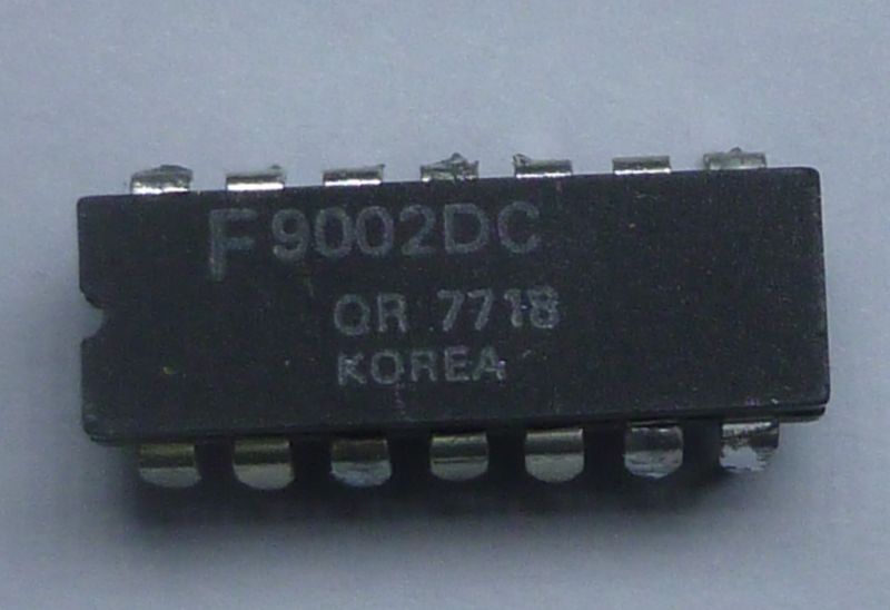

[uquote="AlexS4",url="/forum/viewtopic.php?p=4140861#p4140861"]имхо старую серию ttl 74,74s (155,531) давно пора забыть, они устарели еще в 1975 году примерно[/uquote]
Вспомнился случай по такому поводу... :)
Однажды был крайне удивлён живучестью данной серии микросхем F9002DC (4/2И-НЕ), производитель (Fairchild Semiconductor International, Inc.). При лог. 1 на выходе элемента, выход в схеме закоротился на общий и в таком состоянии выход микросхемы прибывала более суток… когда нашли причину неисправности к микросхеме нельзя было прикоснутся без чувствительного ожога… после устранения неисправности, к удивлению, микросхема осталась полностью работоспособной. В наших К155ЛА3 такого чуда не происходило… элемент сразу выходил из строя.
Выглядит F9002DC так:
AlexS4
Сообщения: 6668
Откуда: Протвино
Re: Мелкие вопросы по цифровой технике.
Сообщение AlexS4 »
VNS, 531/555 в точно такой же керамике русскую делали, и на землю они врод почти все выдерживали замыкание а вот на 5V - невсе)) кр1533/1534 в пластике, и белорусские и наши помню при замыканиях до 100+С грелись (шипели) и ничего, обычно выживали.
cmos с маломощными выходами при питании 5-6V можно хоть на 30лет коротить кудахош в пределах питания, вот буфферные - да могут перегреться но тож невсегда)).

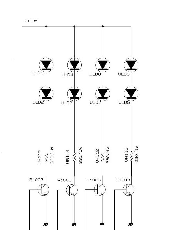

Доброго времени суток, вроде простая задачка, а так с ходу и не соображу.
Есть такая схема, состоящая из 4х светодиодных индикаторов:
В определённый момент времени может светится только один из индикаторов, либо все индикаторы будут отключены.
Нужна какая то микросхема из логики с 4мя входами, которая будет контролировать включение какого либо из 4х индикаторов, и выдавать на выходе плюс в том случае, когда пара светодиодов в этом индикаторе будет светится.
Управляемые сигналы думаю взять с коллекторов транзисторов.
То есть логика работы примерно такая: когда все индикаторы отключены, то на коллекторах транзисторов, и как следствие на 4х входах микросхемы логики будут плюсы, на выходе микросхемы в этот момент ничего не должно быть.
Как только откроется любой из транзисторов (засветится индикатор) и на любом из 4х входов микросхемы логики пропадает плюс (так как транзистор притянет вход микросхемы на общий провод), на выходе микросхемы логики должен появится плюс.
Может кто в курсе, подскажите какую либо из микросхем логики с 4 входами и одним выходом, способную, на такое действие?
Питания есть 5V и 12V.
Сопротивление нагрузки на выходе микросхемы будет килоомы.
Asaba
Сообщения: 5635
Сообщение Asaba »
Можно обойтись двухкаскадным одним усилителем на транзисторах и подавать на вход через диоды в обратном включении и резисторы со всех коллекторов.
КРАМ
Сообщения: 25367
Сообщение КРАМ »
[uquote="gsmart",url="/forum/viewtopic.php?p=4161011#p4161011"]когда пара светодиодов в этом индикаторе будет светится.[/uquote]
4И-НЕ. Ну или на аццком английском 4NAND.
Jack_A
Сообщения: 6319
Откуда: Minsk
Сообщение Jack_A »
Задача неконкретная. Выдавать сигнал, когда горят ровно 2 СД или >= 2? Пара светодиодов - в одной линии (а как же они могут светиться, если не парой?) или имеется в виду - активны 2 линии? Питание светодиодов - от 12В? (Но это, наверное, секрет? SIG B+ - и точка!)
Специально под эту задачу, видимо, никто м.-сх. не разрабатывал. Поэтому можно взять дешифратор и нужные выходы объединить диодной сборкой.
А если будет больше одной микросхемы - караул, мир рухнул! ?
Последний раз редактировалось Jack_A Пт янв 14, 2022 12:34:32, всего редактировалось 1 раз.
КРАМ
Сообщения: 25367
Сообщение КРАМ »
Такая же фигня... ))))
Я примерно три минуты врубался про дешифратор, пока не перечитал...
Пара диодов - это ОДИН ВЫХОД. У него диоды включены попарно, а логика изложения, как и сам вопрос, чисто аналоговая...
