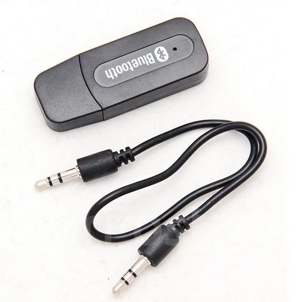

Доброго всем вечера!
Столкнулся с такой проблемой - фоновые шумы у данного девайса:
Ситуация такая:
1) Вставляем девайс в usb компьютера и подключаем телефон - звук отличный
2) Вставляем девайс в usb автомобильную зарядку и подключаем телефон - фоновый шум высокочастотный писк(плавающий). Втыкал в разные usb зарядки автомобильные и подключал через power bank. Шумы проявляются с различной громкостью
Из данного опыта сделал вывод что шумы идут по питанию данного устройства. Впаял на входе питания параллельно конденсатор на 16 вольт 2000мкф и вроде бы(мне так показалось) ситуация немножко улучшилась(шумы стали не такими громкими).
Собственно за советом к вам =) Правильный ли вывод я сделал? Как фильтровать питания что бы избежать шума?
PS Шумы незаметный если звуковая дорожка громкая и нет "тишины" в звуковой дорожке.
Ситуация такая:

Re: Мелкие вопросы по аналоговой технике.
Нужно не конденсаторы впаивать, а стабилизировать выход "зарядок".
