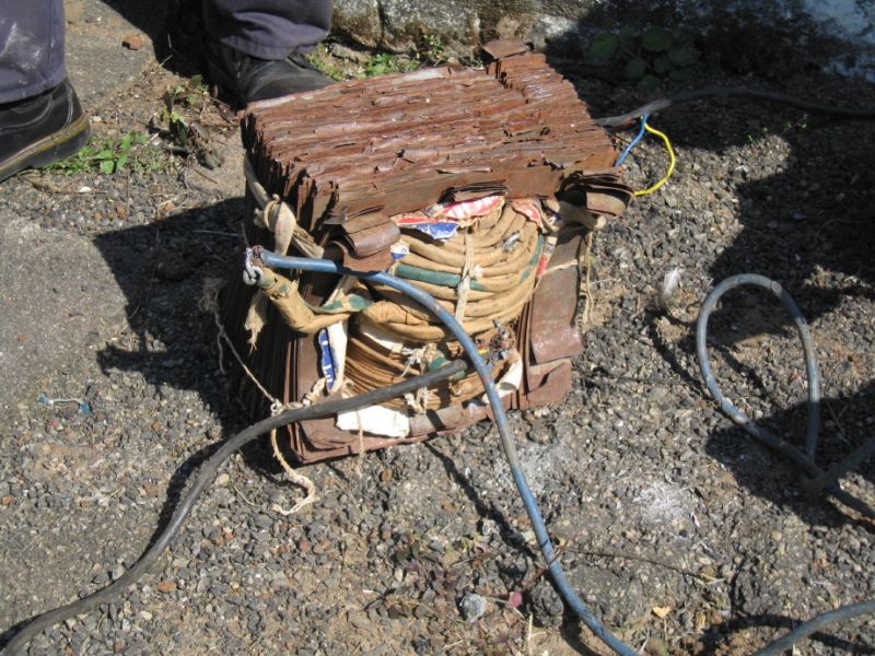

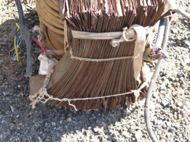

[uquote="Starichok51",url="/forum/viewtopic.php?p=3459855#p3459855"]
Телекот писал(а):я даже в старинных ТС-170 не видел заусенцев.
от того, что ты не видел заусенцы, не значит, что их не бывает.
а я видел, и неоднократно. и даже пальцы об них разрезал по неосторожности...[/uquote]
Это не твой, с заусенцами? :)))
Я его полностью поддерживаю.
Сообщения: 32970
Сообщение kentgaryk »
Нет не его. Этим нигеры варят. :)))
Сообщения: 39197
Сообщение musor »
" нигеры варят" фу ка не толерантно выразился калега...
яб сказал так нищеброды или опустившесе в бездну бахуса сварные ...
Сообщения: 20132
Сообщение oleg63m »
им просто нечем нагреть азот до 800 градусов
Сообщения: 26671
Сообщение Upgrader »
Ничего вы не понимаете в настоящих сварочных трансформаторах :)))
Ниточками регулировка осуществляется :))) :write:
