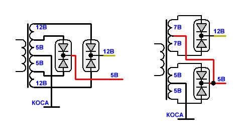

Здравствуйте. Может посоветует кто. Блоки от компов успешно научился переделывать в регулируемые. Захотелось поднять максимальное напряжение с 22 до 35. Знаю что мост можно поставить между +- 12v но захотелось скоммутировать обмотки. Нехватает пространственного мышления что бы понять что с чем соединять. Распаял косу. Дальше не могу понять
Получается там где 12v выводы транса не трогаем там где 5в все отпаиваем, а дальше как соединять. не могу в голове представить. Кто делал так подскажите.

Re: Лабораторный БП из AT/ATX или серьёзная схема.
Не очень понятно что у вас на рисунках.
У вас трансформатор реально с "косой" (её не видно на фотографиях), или общая точка на штырьках?
Мост между отводами 12 Вольт, даёт до 45 Вольт без нагрузки, вы хотите больше, или вы хотите это значение получить без моста, на одном сдвоенном диоде?
Трансформаторы бывают с разной конфигурацией вторичных обмоток, самое распространённое это две по 2х5+7 Вольт, но бывает ещё несколько вариантов. Позже поищу, или нарисую альтернативные схемы. Ещё каждая обмотка, состоит из нескольких параллельных жил, их количество, тоже нужно учитывать, при перекоммутации. Нужно для начала, точно понять какой вариант у вас, и потом думать как именно скоммутировать.

Это картинки для примера. У меня этих трансформаторов от АТХ целый мешок. Они же все почти одинаковые только 5v и 12 зеркально намотаны. Остальное одинаково.
Про мост я знаю. Не очень нравится решение. Потери больше будут. 3 диодные сборки придется ставить. Или какие то зверские одиночные диоды. кажется что коммутация обмоток оптимальнее. Просто понять бы алгоритм действий по поиску что с чем соединять.

Может так понятнее будет, вариант 1. https://imageup.ru/img26/2808684/obmotki.gif.html
[uquote="qwert1",url="/forum/viewtopic.php?p=4215973#p4215973"]Может так понятнее будет, вариант 1. https://imageup.ru/img26/2808684/obmotki.gif.html[/uquote]
Да спасибо так наверно понятнее будет. Попробую разобраться.

Эти схема и фотография, именно тот, самый распространённый вариант.
Бывает ещё что косы по сути две, только одна именно выглядит как коса, и она как и в классическом варианте от 2х5 Вольтовых обмоток, а вторая на объединённых штырьках отдельно для 2х7 Вольт, и подключается к общему катоду диодной сборки по 5 Вольт. За счёт этого, на +12 ставят более низковольтную диодную сборку:
Ещё я встречал трансформатор с отводами для 3,3 Вольта
Если по вашей схеме, то я так понял вам нужно это:
Слева оригинал, справа перекоммутированное.
"qwert1" - Да, ему вариант Б нужен.
