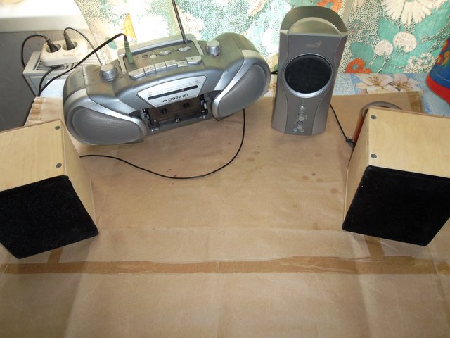

[uquote="vovw",url="/forum/viewtopic.php?p=3907110#p3907110"]иона еще лучше звучит потому ,что бесплатная[/uquote] :)) Про Синтепон не забудь когда будешь настраивать -это наше всё!Сегодня вот положил по круглому шарику,совсем другая петрушка,бухать перестали,ВЧ даже добавилось.Ещё в 17 году сделал с китайских 3-х ватников,звук не понравился,фанерой отдавало,лежали без дела..Тут надо не полностью ящик забить оказывается,а чтобы по углам пусто было.Скомкал шарики и стянул слегка ниткой крест накрест,чтобы не разлохматилось. СлуХабельно стало,на кухню пойдёт теперь, кассетки и радио слушать.. :)

[uquote="Piter736",url="/forum/viewtopic.php?p=3907269#p3907269"]...на кухню пойдёт теперь, кассетки и радио слушать.. :)[/uquote]...Всё же, большинство этих мелких бумажных динамиков имеют большую добротность и в закрытом оформлении работать не могут... Оформление типа "щит" или "открытый ящик" проще и обеспечит лучшие условия для работы динамика, а для хороших НЧ проще добавить общий саб... Собственно, для кухни я так и сделал - получилось комфортное звучание, а благодаря нестандартному размещению АС - весьма оригинальный объёмный эффект... :roll: Качество звука позволяет слушать не только "кассетки" и МР3, но и серьёзную музыку, а благодаря наличию саба - и фильмы смотреть интереснее... :)

Динамику нужно создать те условия, на которые он рассчитан! Компрессионному нужен ящик, но для высокодобротного ШП ящик не всегда подходит... Если добротность в открытом пространстве получается более 0,7 - в ящике такой динамик будет бубнить, и это никакой ватой не исправить! Такие динамики ставятся в открытое оформление, причём, его размеры рассчитываются так, что резонансный пик динамика компенсирует начальный участок спада АЧХ, определяемый размерами щита или ОЯ... Но, это всё важно для серьёзной акустики, "калонки" можно сделать из любого дерьма и с любыми размерами - всё равно какой-то звук они издавать будут... :)
