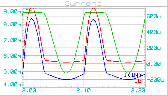

Вот работа каскада по переменному току с правильным выбором статического режима и рабочей точки на входной ВАХ:
На картинке слева график напряжений:
- зеленая линия - напряжение на колл. относительно земли,
- коричневая линия - напряжение колл-эмитт транзистора,
- красная линия - напряжение на базе относительно земли,
- синяя линия - напряжение на эмиттере относительно земли, то есть на резисторе в цепи эмиттера.
На картинке справа график токов(правая шкала - в ином масштабе) :
- зеленая - ток коллектора,
- красная - ток базы транзистора
- синяя - ток перезаряда разделительного конденс.на входе. Как раз этот ток и является источником модуляции статич.режима.
А вот что происходит при неверном выборе рабочей точки на входной ВАХ, когда она слишком низко оказывается, в зоне отсечки:
на графике напряжений добавлено по правой шкале напряжение Ube. Видно, что когда уходит оно в зону отсечки, транзистор закрывается и форма сигнала на выходе искажается
Так же можно посмотреть что будет происходить при задании рабочей точки слишком высоко:
произойдет насыщение транзистора, зависимость тока коллектора от тока базы перестанет быть линейной и фактически разорвется, ток коллектора не может более увеличиваться и произойдет искажение формы выходного сигнала

Re: Мелкие вопросы по теории
Посмотри, может быть так дойдёт.
Два транзистора один от другого отличается коэффициентом передачи тока в 100 раз.
Источник питания, источник смещения и входного переменного напряжения один на двоих, сопротивление нагрузки одинаковое.
На графике напряжения на коллекторах. Как видишь отличия минимальные:

Заряд не "побочный эффект", а основополагающий. А вот ток базы - результат несовершенства конструкции транзистора.[/uquote]

Так то каншн, прежде чем топить за переменку, надо просчитать каскад по по постоянке, чтоб не зафейлиться. Потомушта когда транзистор по постоянке сидит в отсечке или в насыщении, нет смысла чето доказывать по переменке. ВАХ то надо знать как отче наш чтоб так жидко не фейлиться то.
12943-нюку рекомендовано так то изучить базовые основы и попробовать с настоящими железными транзисторами. И от зашкваров сейвиться заранее подумав трижды.
Ошибка 12943-нюка в том что он в той схеме не учитывал напряжения на резисторе в эмиттере, потому и недопер что напряжение база-эмиттер не равно напряжению на базе относительно GND. И назначение каждого резистора тоже пусть выучит.

Чего? Вы хоть иногда сами читаете что пишите? Хотябы на бумажке посчитали бы.
