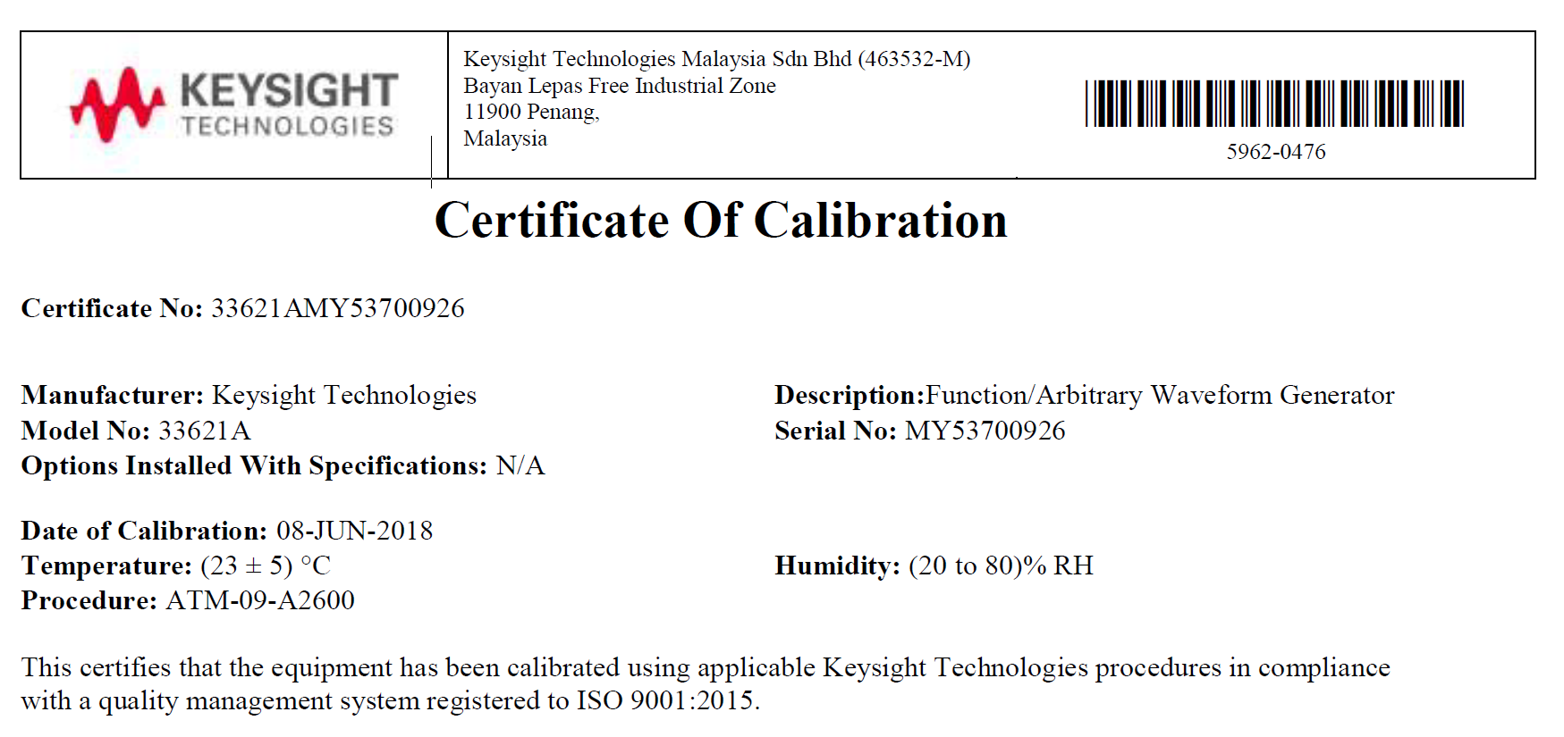

в ответе на "IDN?" нет даты производства, мне придется ее проверять на информационных ресурсах Keysight
Сообщения: 55
Зарегистрирован: Сб окт 23, 2021 21:35:06
Сообщение dbely »
Это может сделать любой владелец прибора Keysight/Agilent, надо только добавить его в инфолайн(https://support.keysight.com).
Если прибор не добавляется в инфолайн, то надо на работе попросить написать офф. письмо в кейсайт на добавление прибора в инфолайн.
Тогда о приборе будет доступна вся информация, от даты выпуска, до последних протоколов калибровки.

Так ведь все проще: год выпуска равен 1960+XX. Серийный номер формата XXYYzzzz, где XX это индекс года, YY номер недели.
Сообщения: 55
Сообщение dbely »
Нет, это не так.
Простой пример взять мою гену, она 18-го года выпуска, но серийник у нее MY53.... 1960+53=2013
В качестве пруфа, привожу серт который делали на момент выпуска, в славном Пенанге, месте рождения артефактов великой империи Кейсайта.
Могу ошибаться, но в 13-м года кажется этой гены еще даже и не существовало.
MYXX70zzzz - 70-й номер модели? Да ладно!!! Это надо смочь выпустить 69 моделей одной гены... и вот только потом 70-ю.... :))) Наврятли это возможно!!!
Или как пример БПшник, с серийником MY57, изготовленный в 2018-м году.

[uquote="dbely",url="/forum/viewtopic.php?p=4147442#p4147442"]Могу ошибаться, но в 13-м года кажется этой гены еще даже и не существовало.[/uquote]
В 2013 и Keysight как фирмы не существовало, это был Agilent тогда.
Но теоритически могут быть Restock когда непроданный прибор проходит перекалибровку на фабрике и серийный старый сохраняется, а документы новые
Сообщения: 55
Сообщение dbely »
[uquote="Lambrianov",url="/forum/viewtopic.php?p=4147511#p4147511"]В 2013 и Keysight как фирмы не существовало, это был Agilent тогда[/uquote]
Ни я, ни сам кейсайт вообщем-то не делает разницы, когда речь заходит о приборах.
И сегодня встречаются приборы с лого Кейсайта на передней панели, а на платах сохранено оригинальное лого Агилента.
Но да, кейсайт появился в 2014-м, я этот момент хорошо помню, когда купил со склада одной мелкой московской фирмочки пару приборов Агилент, а на тот момент в офисе Агилента уже во всю меняли таблички на кейсайт.
[uquote="Lambrianov",url="/forum/viewtopic.php?p=4147511#p4147511"]Но теоритически могут быть Restock[/uquote]
В теории - да.
На практике - это невозможно. Приборы у них расходятся как горячие пирожки. Доходит до того, что когда ты его покупаешь, его даже в теории нет, и изготовление начинают только после размещения заказа диллера. По этому, когда ты заказываешь прибор новый прибор, его приходится ждать полгода-год. (со складов мелких московских фирмочек я больше не беру)
Чтобы прибор там лежал много лет, а потом его вдруг отрестокили и выпустили.... хм.... наврятли!
