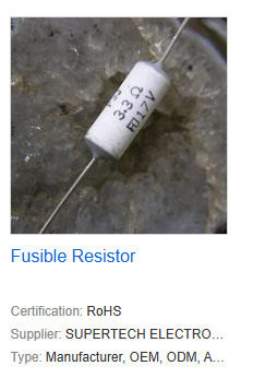

Сообщение Radio_novice »
Подскажите что это? Я думал резистор, но корпус как у конденсатора, но у конденсаторов же не пишут сопротивление
Martian
Сообщения: 12867
Re: Мелкие практические вопросы
Сообщение Martian »
Корпус не догма. Это "Резистор изолированный". Наверное.
Добавлено after 8 minutes 49 seconds:
А не, это у нас такие были. А это, похоже, зарубежный, "Резистор предохранительный" (Fusible Resistor)

Меня в ступор поставил на только лишь корпус, но и его ничтожно малое сопросивление 0.1 Ома и еще какой то нарисованый кружочек с волнистой линией
