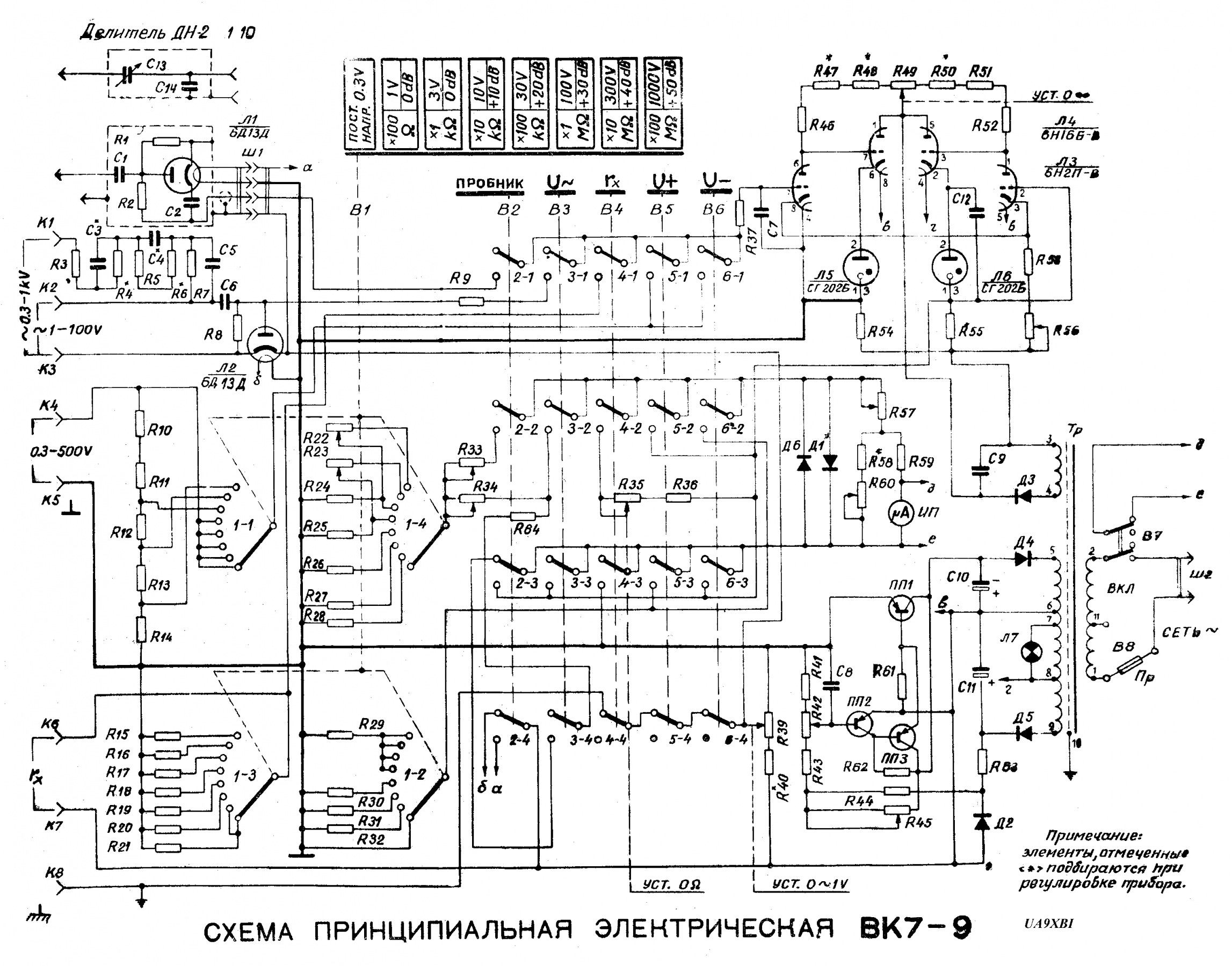

типа цифровой занижает, и я набалтываю больше, возможно тогда в цифровом начинают работать цепи защиты и он начинает кушать ток... вполне может быть.
Сообщения: 80
Зарегистрирован: Вт янв 12, 2010 07:05:02
Сообщение sArj »
Кушать ток начинают защитные варисторы.
Китайский мультик это до 300-500 В, не стоит его мучать больше.
Последний раз редактировалось sArj Пт ноя 19, 2021 19:19:58, всего редактировалось 2 раза.
Сообщения: 2081
Зарегистрирован: Пт май 31, 2013 17:14:38
Откуда: Украина, Винница
Сообщение Ярослав555 »
хм, написано 1000. Но видимо амплитуда там побольше.
Сообщения: 80
Сообщение sArj »
Сделай себе делитель на гигаомных высоковольтных резисторах. Единственное такие резисторы стоят диких денег. :)))
Сообщения: 2081
да не то чтобы огромных, по цене вполне доступно. Только то что есть на барахолке - здоровенные, а помельче не вижу.
Добавлено after 8 minutes 49 seconds:
о, а на алишке их валом. и не так чтобы дорого - 10-15 баксов за 10ГОм
Добавлено after 7 minutes 31 second:
заказал два 10ГОм. Буду делать делитель :)))

зачем так много? тебе и 1 гига за глаза хватит. делитель на 2 из 2 гигарей ваще не советую делать. пол напруги на нижнем плече это слишком. а 2 последовательно- сильно малый ток на выхлопе, может не хватить чувствительности. а гиг для мультяшки как-раз. (и параллельно мультику подобрать к делителя.
у меня был для мульти стрелочника из 5 х100 МОм. какраз хорошо было мерять на кинескопе ВН

Смысле много? Сверху 10ГОм, снизу пару мег - вот и делитель. Дальше какой-нить повторитель на хорошем ОУ, типа AD8541, а там на АЦП STM32. А уж программку я напишу. И будет измеритель в тот прибор что делаю. Можно даже тру-рмс сделать. Можно даже регулятор-стабилизатор написать.
Сообщения: 20132
Сообщение oleg63m »
Ярослав555 писал(а):Сверху 10ГОм, снизу пару мег
и какие напруги собрался мерять? Статические заряды, что-ли. мегавольты? посчитай ток делителя. он же по идее на ветер будет реагировать
