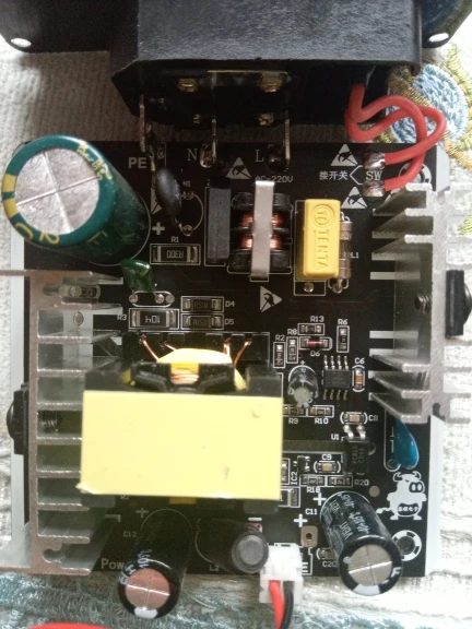

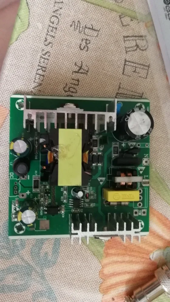

Здравствуйте подскажите пожалуйста какой из этих блоков питания для стации т12 предпочтительней.

При подборе БП смотреть надо характеристики, а не фотографии
Re: паяльная станция T12 на stm32
[uquote="And1234",url="/forum/viewtopic.php?p=4117804#p4117804"]подскажите пожалуйста какой из этих блоков питания для стации т12 предпочтительней.[/uquote]
Если есть блок, который на выходе дает 20-24V и от 3,5А, то и предпочтительней.. Можно подобрать от ноутбука или заказать такой

Можно было бы если собирать самому из комлектуюцих от различных прдавцов ,но так выходит дороже. А тут ,я предпологаю , если попросить продавца то он укомпектует одним из двух указаных.
https://aliexpress.ru/item/100500313624 ... aed9o7UGhS[/uquote]

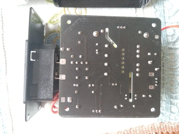

Интересует больше где првилльнее организована схемотехника( чтоб небыло кз на радиатор , разделение холодной и гоячей зон ), т.к. по мощьности и комлектующим +- я пологаю они одинаковы. Может кому-то доводилось вживую сравнить.mr_kot писал(а):При подборе БП смотреть надо характеристики, а не фотографии

В принципе, на фото оба блочка новых версий. У старых были радиаторы маленькие. С коричневым текстолитом вроде самые поздние версии. У меня такой, радиатор там точно не сидит на дорожке входного конденсатора. Вот статья по доработке блочков и не только. https://pluspda.ru/blog/aliexpress/72410.html
