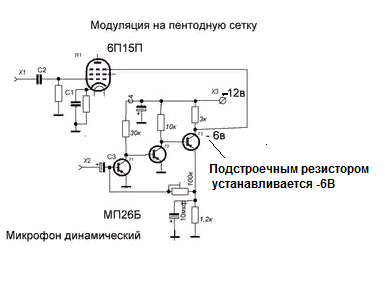

Вот как подключать УНЧ к передатчику.
Можно на защитную сетку,тогда схема будет немного другой.
Последний раз редактировалось RA3WSI Ср мар 31, 2021 19:24:00, всего редактировалось 1 раз.

[uquote="RA3WSI",url="/forum/viewtopic.php?p=4007769#p4007769"]Вот как подключать УНЧ к передатчику.
Можно на защитную сетку,тогда схема будет немного другой.[/uquote]
спасибо большое.
УНЧ готов по статье из яндекс дзена :) https://zen.yandex.ru/media/elektroradi ... 00ace3e719
все спаял и он работает и усиляет но я его запитывал напряжением в полтора раза больше указанного. Но работает!
осталось в нормальный корпус запихать УНЧ.
звуковой трансформатор от Темп-7М

звуковой трансформатор от Темп-7М...
ТВЗ подойдёт.
