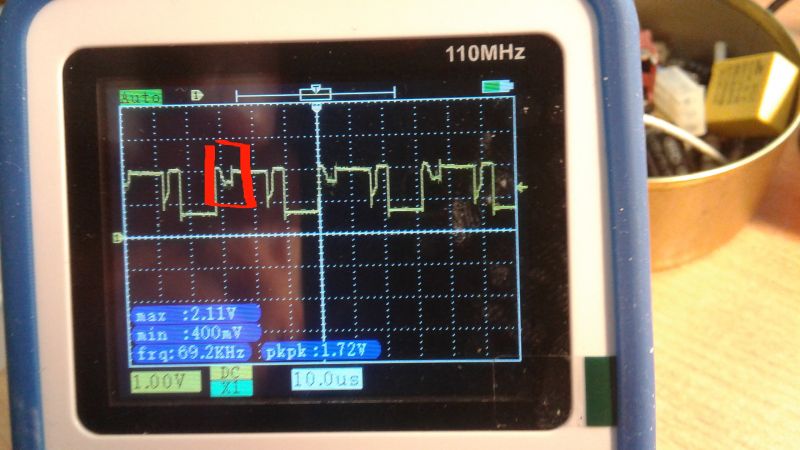

Ну.... На этих ножках "отрицательные" импульсы, точнее инверсные (При отсутствии напряжения на выходе блока, на этих ножках единицы) Мы видим довольно широкие импульсы правильной формы, и мы видим отголоски соседней фазы, в виде широких иголок перед каждым правильным импульсом. Я у себя на всех блоках на аналоговом осциллографе, тоже их вижу, хоть и не так явно... Если бы осциллограф был двух канальный, и мы вторым "лучём" смотрели бы второй выход микросхемы, то начало правильного "отрицательного" прямоугольного импульса, совпадало бы с началом этой отрицательной "иголки".
А вот что у вас ПОСЛЕ каждого прямоугольного импульса, я не знаю
Этого я вроде бы не видел.

[uquote="Shpionus",url="/forum/viewtopic.php?p=4199607#p4199607"]А вот что у вас ПОСЛЕ каждого прямоугольного импульса, я не знаю
Этого я вроде бы не видел.[/uquote]
Т.е. вот эта фигня вызывает сомнение.
Добавлено after 6 minutes 25 seconds:
Долбаюсь с ОС по току.
В начале режима ограничения тока на 3 ноге появляются пульсации амплитудой до 3В с лишним.
При этом на 1,2,15,16-й ногах не более 50мВ. Манипуляции с RC 3-15 ноги существенного изминения ситуации не вносят.

Да. Именно эта "фигня". И слишком явно выраженный "отголосок" второго такта.
Вот. Я когда-то мерял на 8 (11) ножках, только кажется это было с отключенной ООС, но думаю не суть. "Отголосок" едва заметен:
На 3 ноге, не помню смотрел ли вообще осциллографом. 3 с лишним Вольт, это амплитуда пилы генератора, когда на 3 ножке достигает 3 с лишним Вольт, ширина импульсов уменьшается до нуля. Возможно возбуждение.
