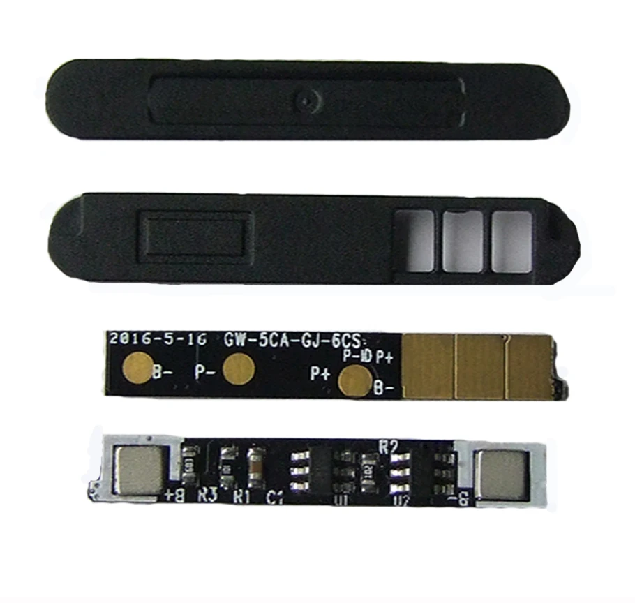

Сорри, что перебиваю! :)
Есть вопрос: можно ли в платку защиты (к примеру) 3s25a вставить только две банки 18650?
Например две нижние по схеме... а верхнюю тупо перемкнуть В2 и В+. :roll: Питание - соответственное - 7.2...8.4 вольта.
У меня есть ещё платка для 10-и банок, я хочу её использовать с ЛБП для заряда разного количества банок последовательно. То есть от 2-х и до потолка напряжения БП (28 вольт).
судя по схеме все модули паралельно, и зависит только от расположения банок, а не нужные модули перемыкаются... Так?
(76.8 КБ) 362 скачивания
Сообщения: 7083
Откуда: Сердце Пармы
Сообщение Ivanoff-iv »
я видел, правда на модулях 4s, 5s, допускается ставить меньше банок с замыканием неиспользуемых (там убавлялось 1-2 яруса), правда там указано замыкать со стороны B- (не знаю почему)
т.е. сначала исключать B-,B1; потом B1,B2...
