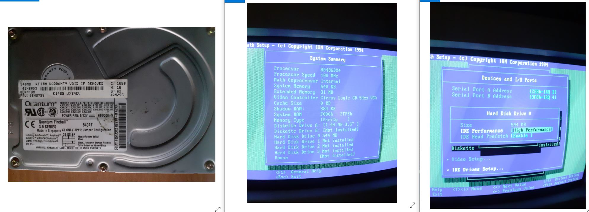

[uquote="Ратмир",url="/forum/viewtopic.php?p=3941654#p3941654"]Нету в этом биосе ручной настройки, только auto detected/ Видно что затыкается из за этого. Перепрошить биос точно не смогу.
НО зараза и с загрузочной дискеты не хочет, также зависает. Что за капризный IBM????[/uquote]
Фотографии выбора параметров ж/д в биосе сделай - только полностью все доступные пункты.
Был период, когда присутствовала проблема с автодетектом ж/д . И в первую очередь это сказывалось есетственно на невозможности загрузки. На другой же машине, где диск определялся правильно, диск работал нормально.
Впрочем , бывало и обратное - если на косой машине диск определился криво, и на нем было произведено форматирование его, то на других машинах он уже не читался.
Для загрузки с СДрома необходимо , чтобы БИОС поддерживал RAW формат чтения с диска - и он появился в компах намного позже самих приводов СД.
Для загрузки с дискеты, надеюсь, вы готовили ее командой SYS или format /s ? Просто копирование может быть использовано после лишь для вспомогательных файлов операционки.
На каких-то брендовых машинах в биосе или перемычкой на плате можно было отключить загрузку с дисковода, но подробности уже стерлись из памяти.
И фото этикетки жесткого диска сделаай тоже.

Если это хоть как то поможет.
Сообщения: 37346
Откуда: Нижний Новгород
Сообщение Андрей Бедов »
На диске написаны числа CHS. Попытаться вбить их вручную в настройках.

Вот платка HDD
Сообщения: 27567
Сообщение Муркиз »
Джамперы на винте стоят на торце разъемов.
Винт нестандартный, число дорожек 1056, хоть и размер определяет верно, но прописывать его надо вручную.
Там пункт есть idi disk setup 5 - что в нем ?
Для разрешения кэша на плате ещё есть джамперы, а не только в биосе настройки.

Нет в этом биосе ручной настройки HDD.
Глюк идет из самой машины. Т.к. не хочет загружаться ни с одного винта, хотя их всех прекрасно определяет.
Возможно сам биос поврежден, и нужно его перепрошить.
Но где взять код :dont_know: ужасный и кривой

Кеш пробовал джамперами выставлять, все равно не видит.
В любом нормальном биосе тех времен есть ручная установка hdd, но не в этом.
Оставлю как историческую ценность. Дальше ломать нет никакого желания.
