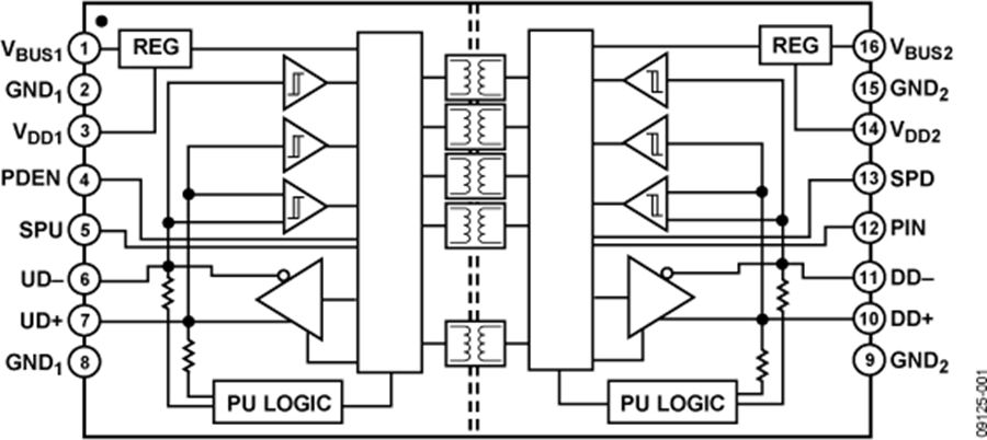

Возникла необходимость в осциллографе, на выбор либо с1-94 за три килорубля без делителя, либо usb осцил от китайцев за 5. Знаю что usb имеет требования к гальванической развязке. В связи с этим возникла идея - а что если отделить питание осциллографа от компа, например сделать питание от литиевой батареи или другого гальванически не связанного с сетью источника? В таком случае смогу ли я измерять первички ИИП? Ноутбука нет, отсюда и вопрос такой.

Питание в ЮСБ Ослике от отдельного адаптера обычной тубарейкой не обойдёшься. Нужно не питание отделять, а ЮСБ шнур! Фазняк пройдёт со входа щупа через всю плату и выйдет в ЮСБ! :kill: Лучший вариант - есть микра "гальванической развязки" для ЮСБ порта!
https://besplatka.ua/obyavlenie/usb-izo ... ego-521ac8 :write:
Правда стоит как половина ЮСБ-Ослика! :))

Для гальванической развязки по питанию 5В вполне достаточно автономно дешевой B0505S,
которая есть и на плате с ADUM3160.

Почему? ЮСБ-развязка работает. По-сути микра - это навороченный двухсторонний трансформатор с высокой скоростью пропускания в обе стороны. Это тоже самое как в LAN-модемах
ADUM3160
