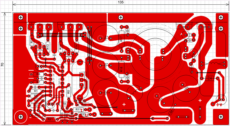

Здравствуйте!
Возникли два вопроса по блокам питания. Прошу помочь:
1. В трансформаторном блоке питания с переключением вторичных обмоток где лучше поставить узел плавного пуска для ограничения тока заряда больших конденсаторов? В первичную обмотку или во вторичную? (см схему, отмечены знаком вопроса) Есть ли разница?
2. Какие требования предъявляются к дросселю входного фильтра блока питания? Макс. ток 1.9А / 230 вольт. У меня есть заводской дроссель, написано, что на 2А, но намотан на зеленом кольце проводом 0.3мм всего. Можно его ставить? Не будет греться? Или лучше намотать свой проводом около 1мм (из расчета 2,5А на 1мм кв.)? Можно ли мотать на желтом или черном кольце от дросселя компьютерного БП? На какую индуктивность ориентироваться?
(25.04 КБ) 333 скачивания
Сообщения: 17234
Откуда: Тюмень
Сообщение Slabovik »
В первичную. Ибо это ещё и пусковой ток трансформатора сгладит.
Жёлтое и чёрное кольца - нельзя.

Сообщение AlexFord »
Спасибо! А на каком токе лучше ограничивать? Максимальный рабочий ток через первичную обмотку 1,81А. На уровне трех ампер ограничить нормально будет?
Сообщения: 17234
Откуда: Тюмень
Определите опытным путём. Ибо для меня это задача со всеми неизвестными.
