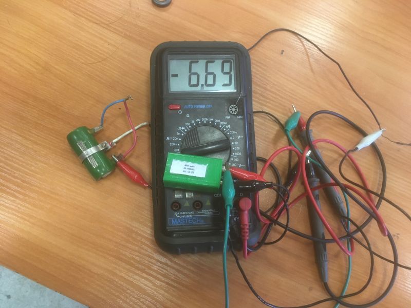

Крона из сигаретных банок, спустя год юзанья в гитарной педали и регулярных разрядов до отсечки и перезарядов до 4,35. Полностью заряжена вчера, нрц 8,3В, нагрузка около 3,5 Ом (+китайские крокодилы). Ток 1,8 А примерно. Фото сделано на 10-й секунде. Нрц через 1 минуту отдыха 8.2 В (и продолжает расти).

clvr00 писал(а):Банки от сигарет
От тех что одноразовые? И как следствие, не юзанные практически?
А там защита в сигаретах есть? Получается они не в ноль разряжаются?

Upgrader, да, конечно там есть защиты. Литий без защит - это «привет пожары», миллионы судебных исков на миллионные убытки и скорое банкротство едва начавшегося бизнеса, как мне думается. Там точно защита от переразряда и кз и есть индикация низкого уровня заряда. Специальная микросборка, внешне похожая на электретный микрофон. Полагаю там микросхема, датчик потока воздуха, 1-2 цветный светодиод, пара резисторов. Не разбирал, не интересно.
Они сейчас все «одноразовые». Есть с отверстием для заправки и флаконом жидкости в комплекте. Ну так они 3-5 разовые. Если честно, обидно: почти драгоценный литий с огромными затратами ресурсов и большим объёмом выбросов в окружающую среду превращают в аккумулятор. Потом этот аккумулятор работает 1-5 циклов в течение 1-3 недель и его выкидывают. Причём на землю, в урну и тп !!! И это повально везде у нас сейчас в спб и я думаю по всей России так уже или в скором будущем.
Но батареи отличные, грех не использовать..
Так вот в 3-5 разовых микросборка имеет разъём для заряда - то есть, очевидно, и контроллер заряда, это может быть интересно, но мне пока недосуг (модулей тп 4056 накуплено было столько, что ещё штук 20 лежит, а ставить их особо некуда). Ну и в «многоразовых» там банки большие, на 650 мАч- в крону не влезет 2 таких. Они хорошо в фонарики ложатся.
