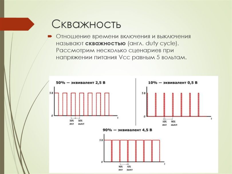

Сообщения: 8
Зарегистрирован: Пн авг 21, 2023 20:19:08
Сообщение Polsn »
Приветствую. Прошу помочь Вымпел 55 прошивка 2.27 вышел из строя, потух полностью, загорался только от аккумулятора. Разобрал, обнаружил лопнувшую микросхему thx208, больше ничего ненашел, заменил, незаработало, продолжил поиски и обнаружил сгоревшее сопротивление и пробой smd емкости на выходе thx208 на трансформаторе. Незная его емкость нашел подобные типовые схемы с thx208 и экспериментально впаял на 10 нФ. Дежурка заработала, напряжение на дежурке показало 24,7 что я так полагаю в норме и БП вроде как заработал. Но нетут то было. Напряжение больше 14 с копейками не поднимается и ток более 0,5 тоже, хотя заданное ставлю больше. Обнаружил незначительный нагрев транзисторов 13009 даже без нагрузки особенно когда задаю напряжение выше 14 вольт и значительный нагрев двух резисторов по 1кОму включенных последовательно с емкостью на 330 пФ на выходе после пары 13009 на обмотку импульсного трансформатора EI4006. Прозвонка остальных деталей результата не дала, все силовые ключи целые, ничего больше не греется. При проверке стараюсь включать ненадолго. Вспомнил что когда обнаружил что БП в гараже вышел из строя, я его разобрал и заметил что трансформатор EI4006 был теплый все остальное было холодным, даже радиаторы, выпаял трансформатор, прозвонил, все в порядке. В итоге перековырял всю схему, но больше ничего найти не могу. Склоняюсь на данный момент к межвитковому замыканию в трансформаторе, хотя на вид он без каких либо признаков нагрева, а провеить межвитковое в таком трансформаторе у меня нет возможности. После отпайки мосфита для проверки пробовал включать БП без нагрузки на выходе после трансформатора EI4006 но резисторы все равно сразу греются до такой степени что начинают дыметь после минуты работы. Последовательную емкость менял, безрезультатно. Подскажите куда дальше копать, от чего греются (горят) резисторы, что еще проверить и может ли быть причиной трансформатор. Схема думаю известная, хоть и с ошибками. На обрезанной греющиеся резисторы выделил красным.

Понятно. Спасибо. Да у меня давно была мысль купить недорогой осцилограф, но при его надобности один раз в год а то и два, три думаю как то не совсем целесообразно его приобретение. При проверке напряжений на контрольных точках (включал кратковременно чтоб резисторы не спалить) на дисплее БП иногда напряжение показывает, а иногда 0.0 и на выходе с TL494 на 8 и 11 ноге напряжение иногда могло быть менее вольта, после перевключения становится в норме в районе 2 В. Остальные напряжения в норме. Причем отсутствие нормального напряжения на 8 или 11 на показания БП не влияет. К примеру, включаю, на 8 ноге 0,5 В, а БП показывает 13 В. А может быть наоборот. Это что глюк TL? Или емкость какая? Напряжение исчезает при включении и причем поочередно на 8 или 11 ногах. Правда я сначала к ножке цешкой аккуратно подбивался, затем БП включал, может из за цешки ШИМ не запускалась.
Сообщения: 259
Зарегистрирован: Пн фев 10, 2014 19:40:03
Сообщение Pjatruha@mail.ru »
[uquote="Polsn",url="/forum/viewtopic.php?p=4465750#p4465750"]Это что глюк TL? .[/uquote]
Возможно с TL'кой все в порядке, а проблема в объвязке усилителя ошибки, который отвечает за регулировку напряжения. Возможно на микросхему приходит сигнал превышения выходного напряжения и она уменьшает скважность дабы понизить выходное напряжение. Тоже самое может быть и с усилителем ошибки отвечающим за выходной ток. При уменьшении скважности на выходах 8 и 11 будет падать напряжение, если мерить его мультиметром. Это выглядит примерно так
Вместо осциллографа можно использовать частотомер(возможно это умеет делать ваш мультиметр или транзистор-тестер). Хорошо, если он умеет измерять скважность. Тогда вы будете понимать, Есть ли ШИМ или нет и какая его скважность.
