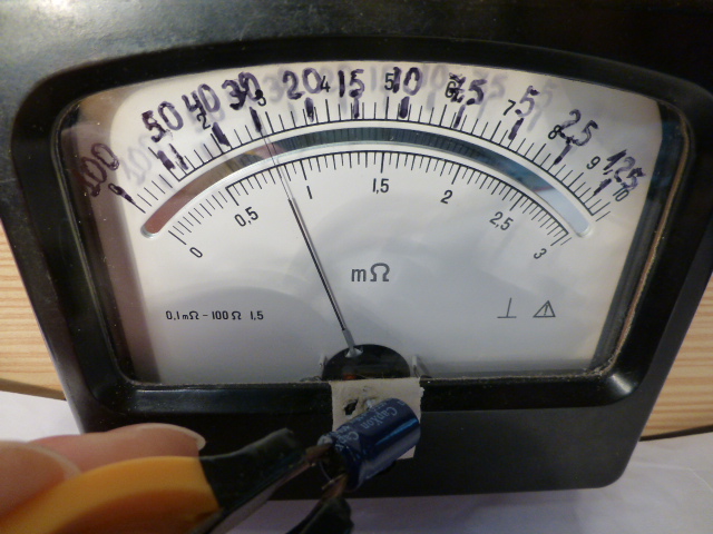

Откуда: Планета Чистый ESR
Re: Адекватность таблиц ESR
Сообщение TIGR »
Для сравнения измерим CapXon 1000мкФ/16в на частоте 100кГц ESR 30мОм :wink:
Пинцет ESR/mO(Precision)
Керамика-100мкФ
Чистый ESR-0,0002Ом
Меандр
F-350кГц
Uт-100мВ
Пинцет MAX 253 Ceramic

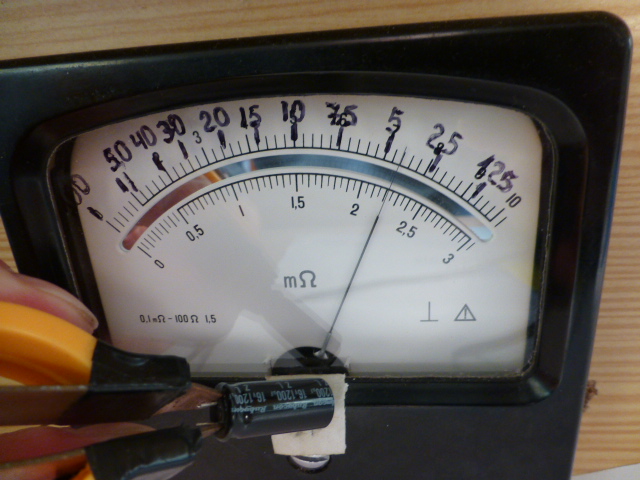

Сообщение TIGR »
В таблицу конденсаторов LOW ESR :))
Rubycon 1200мкФ/16в LZ ESR 0,004Ом
Керамика-100мкФ
Чистый ESR-0,0002Ом
Меандр
F-350кГц
Uт-100мВ
