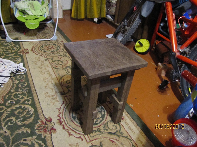

Вычитал интересную технологию... Угадайте породу дерева!
Сообщения: 4323
Откуда: Киев
Сообщение mss_ja »
орех
Сообщения: 947
Зарегистрирован: Пн мар 25, 2013 03:20:47
Откуда: Tallinn
Сообщение Iggis »
сосна и какая-то морилка

mss_ja ,Iggis - не угадали. Дуб, но выдержанный день в парах аммиака. Искуственно мореный. Очень красивый эффект, как настоящий мореный. Так можно старить и другие породы.
Сообщения: 211
Зарегистрирован: Вс ноя 16, 2014 17:38:17
Сообщение LastOne »
BlackAlex писал(а):mss_ja ,IggisДуб, но выдержанный день в парах аммиака.
А пары аммиака где брать??? :shock: В общественном деревенском туалете морить? :write: :lol: :lol: :lol:
Сообщения: 849
Откуда: новосиб
Сообщение woddy »
в аптеке или в хим магазине в вашем городе. (я в детстве из холодильника старого сливал %) )
546
Сообщения: 456
Зарегистрирован: Ср янв 14, 2015 08:56:24
Откуда: Н.Новгород
Сообщение 546 »
По мне так лучше натуральный цвет дуба(без консервантов и красителей). :hunger:
