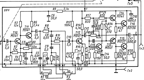

Подскажите пожалуйста, нужна схема усилителя , не сложная, на транзисторах, рассчитанная на низковольтное питание ( 2,5...3В).
Выход на динамик 8 ом, мощность 0,1 ВТ .
То собрал я приемник на К174ХА34, наушники он без проблем качает, но хотелось бы что что погромче.
УНЧ будет примерно такой.Evan писал(а):погромче
Транзисторы на германии, цепи ОС можно выкинуть ибо что с ней что бЭз качество ...один хер!
и мне ненравится трансформаторный музейный экспонат)).
0.1W@8R это 0.9V rms тоесть 2.5V полного размаха (Vpp) , для питания от 2.4V полумостовая схема конечно неочень
а вот полный мост вполне. обычный общий эмиттер каскад с двухтактным эмиттерным повторителем на выходе, дд полумостового выхода будет до 1.2V а мост раскачает до почти достаточных 2.4V. это 6транзисторов, конечно без запаса и хайфай линейности но вполне себе для приемничка имхо, не хуже трансформаторного вовсяк )).
но я бы взял пару низковольтных cmos операционников с хорошими токовыми выходами, напр сдвоенный tlv272 и сделал бы мост на них, линейность и стабильность и повторяемость будет на порядки выше простенького колхоза на транзисторах. при питании 3V+ 0.1W скорее всего будет уже от 1 оу (полумостовой выход).
