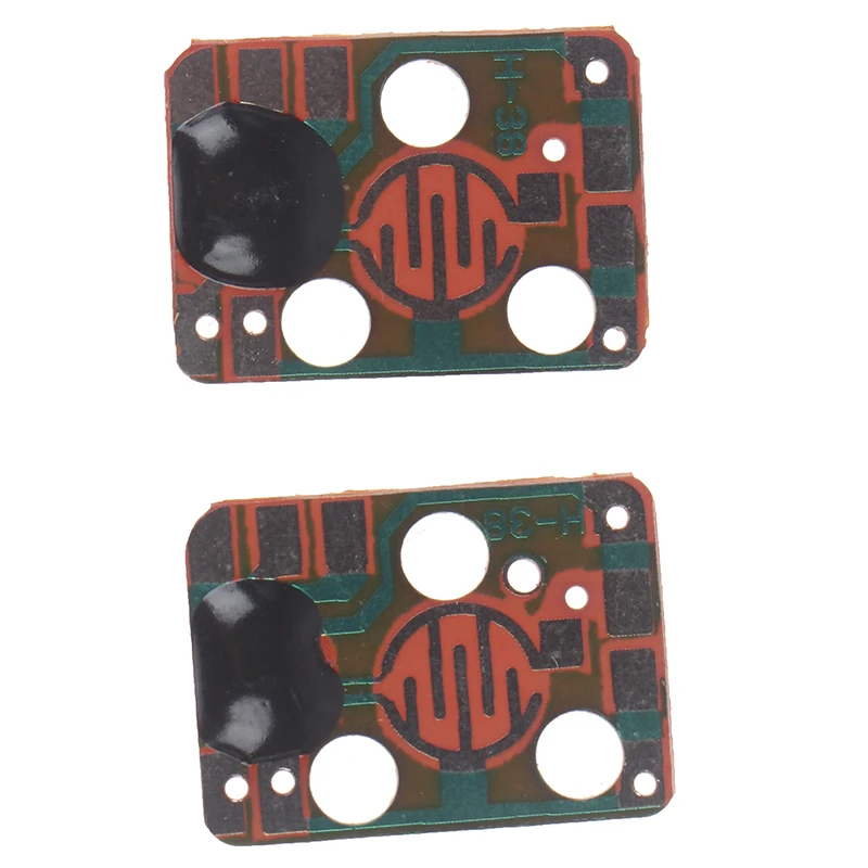

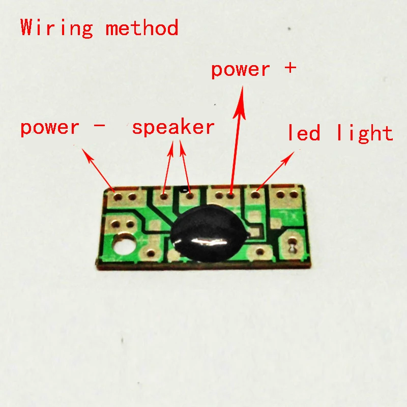

В дешевых звуковых китайских игрушках, на безкорпусной микросхеме , надо (просто, без изощрений) взять звук чтобы подать на усилитель. Там идёт на миниатюрный динамик, а мне нужен как линейный выход, масса и сигнал. Как его организовать просто и можно ли? Ведь выход на динамик там без (вроде как, или нет?) без массы? Есть такие УНЧ, у которых динамик без массы. И тут видимо так.
Может кто знает как там организован выход?
И можно ли один из выводов на массу посадить? (я попробовал позамыкать, вроде звук сохраняется. но надолго ли)
Платки эти выглядят примерно так.
Или просто поставить резистор вместо динамика и взять выход масса+ с какого-то из этих выводов на динамик?
(питание платок - одна 1,5 , другая около 3 вольта.)
Последний раз редактировалось Martel- Вс окт 03, 2021 21:00:31, всего редактировалось 1 раз.

Martel- >Может кто знает как там организован выход?
вероятно там мостовой усилитель, тогда на любом из выходов на динамик будет сигнал относительно общего провода. просто любой 1 из выходов через резистор 10..300k(зависит от напряжения питания игрушки) на линейный вход усилителя.
2й вариант - там однотактный выход и один из выходов на динамик соединен внутри с P+ или P-, тогда вместо динамика надо резистор на 1k а один из его концов (подобрать на каком сигнал) использовать как описал выше.

Re: Мелкие практические вопросы
(питание плат - одна как будто бы 1,5 (от трех вольт микросхема сразу греется) , другая около 3 вольта.)AlexS4 писал(а):просто любой 1 из выходов через резистор 10..300k(зависит от напряжения питания игрушки) на линейный вход усилителя.
Спасибо! Надеюсь что выясню по этим рекомендациям))AlexS4 писал(а):2й вариант - там однотактный выход и один из выходов на динамик соединен внутри с P+ или P-, тогда вместо динамика надо резистор на 1k а один из его концов (подобрать на каком сигнал) использовать как описал выше.
