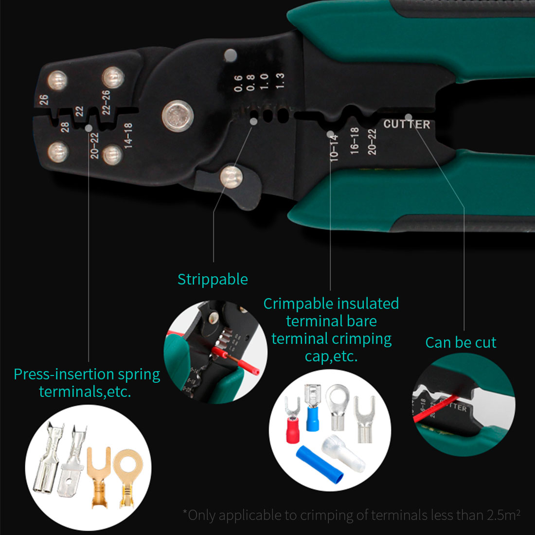

[uquote="Deoptim",url="/forum/viewtopic.php?p=4078183#p4078183"]
для каких клемм этот U-образный тип обжимки на плоскогубцах?[/uquote]
Вот, смотрите по аналогии:
