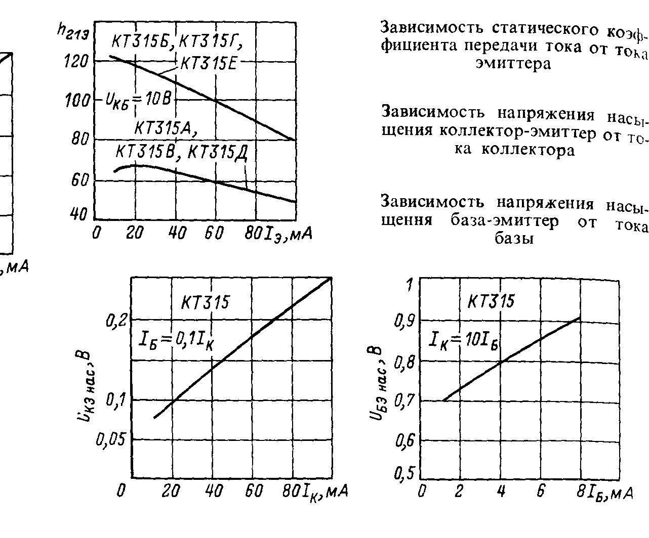

Из справочника Горюнова, который вы мне посоветовали, http://s1.hostingkartinok.com/uploads/i ... e593f4.jpg в нем всего 3 графика, но как сделать, то что вы сказали я не понимаю. Я этого никогда не делал.
Или я не те графики смотрю.

Buffalo писал(а):Из справочника Горюнова, который вы мне посоветовали, http://s1.hostingkartinok.com/uploads/i ... e593f4.jpg в нем всего 3 графика, но как сделать, то что вы сказали я не понимаю. Я этого никогда не делал.
нижний правый - там дан рабочий диапазона напряжений между базой и эмиттером в режиме насыщения. в усилительнмо режиме - чуть поменьше

Buffalo, возможно ты путаешь работу полевого и биполярного транзистора..
У полевых речь может идти о максимальном напряжении, прикладываемом к затвору, а у биполярных - нет..
Биполярные транзисторы управляются током и входное напряжение на них подаётся через сопротивление т.е. прикладываемое к базе напряжение преобразуется этим сопротивлением в ток..
Т.е. подаёшь ты на базу через сопротивление 5 вольт, или подаёшь 200 вольт, но номинал сопротивления будет при этом больше..
При этом через базу и через это сопротивление потечёт базовый ток, который вызовет на переходе БЭ падение примерно 0.6-0.7 вольт, остальное напряжение будет "падать" на базовом резисторе..
В случае, когда можно говорить о максимальном напряжении БЭ, это когда в схеме нет базового резистора, как такового и базовый ток "ответвляется" например от резистивного делителя..

Buffalo писал(а):Можешь поподробнее рассказать методиук определения максимального напряжения.
типичная характеристика выглядит так:
Uбэ = 0.70в -> Iк = 1ма
Uбэ = 0.76в -> Iк = 10ма
Uбэ = 0.82в -> Iк = 100ма
Uбэ = 0.88в -> Iк = 1000ма
причем у другого транзистора даже с тем же наименование при Uбэ = 0.76в будет Iк=50ма. и даже не у другого транзистора а у того же самого при небольшом нагревк - ток взял и увеличился в 5 раз. поэтому пользоваться напрямую этой зависимостью невозможно
методика заключается в том, чтобы так была построена схема, чтобы требуемая величина этого напряжения устанавливалась сама за счет обратных связей и была вам совершенно не важна. просто иметь в виду что между базой и эмиттером напряжение 'где-то так' 0.7-0.8в, но неважно сколько именно
допустим эмиттерный повторитель. устанавливаем на базе 5в относительно общего провода (но не относительно эмиттера!) через эмиттерную нагрузку 1к потек допустим сначала ток 1ма - на эмиттере 1в от общего провода и Uбэ=4в. при таком перепаде транзистор более чем открыт и ток увеличится. 4ма - Uбэ=1в, транзистор все еще открыт. 5ма - Uбэ=0в, транзистор полностью закрыт. так что ток увеличится до такой величины чтобы он соответствовал Uбэ для этого тока - хвост виляет собакой, выход влияет на вход.

У каждого конкретного транзистора есть такой параметр, что я красным обвел.
Вот когда какой либо транзистор в схему ставишь, то лучше напряжение питания в данной схеме.больше, чем там написано не делать.
