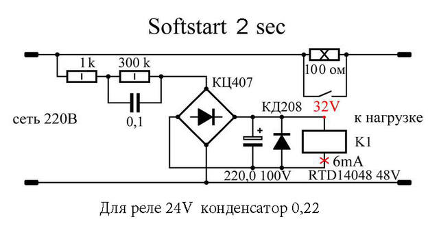

Сообщения: 687
Зарегистрирован: Вс авг 12, 2018 19:50:20
Откуда: Питер
Сообщение Velhinho »
Резистор ПЭВ, 100-200 Ом в сетевую обмотку завсегда даёт превосходный результат. Не станет броска пускового тока транса, и броска зарядного тока электролитов через диоды. Через 1-2 сек реле коротит этот резистор. Такой софт-старт благоприятно сказывается на долголетии диодов и электролитов выпрямителя и даже предохранителей. Диод КД208 там не нужен.
