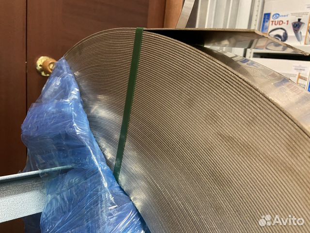

[uquote="Martel-",url="/forum/viewtopic.php?p=3947570#p3947570"]Подскажите , кто знает. Есть ли где в продаже такая специфическая вещь как , типа контактный резистор ...
Например 25-тисантиметровый кусок нихромового провода (проволоки) диаметром 0,8 мм имеет сопротивление около 1 Ома.
А мне бы проволоку
и чтобы она была контактной (два конца и третьим в любой участок можно прикоснуться-законтачиться) и 10-50 ком ... а вот износоустойчивость должна быть хорошей[/uquote]
В фикс-прайсе может купить самых дешёвый паяльников? Там очень тонкий нихром очень плотно намотан.
Или вот проволока Нихром 0.16. По моим расчётам на 10 кОм потребуется 185 метров. :tea:
Можно на Авито поискать по слову "манганин".

Сообщение Martel- »
ypppu писал(а):В фикс-прайсе может купить самых дешёвый паяльников?
Я задал вопрос на случай, что может быть появились подходящие варианты, для такого дела.
А если нет, то не край что-то сложное изощрять.
Надо бы ещё проверить тему угольных-графитовых стержней. Но магазин со сварочными делами очень далеко в моем городе, редко там бываю.
Вообще, такая полоса должна обеспечивать изменение звукового тона на 2-3 октавы. Не знаю как это сказать в частотах.
Любой обычный звуковой генератор, на какой-то микросхеме логики и вот такой "резистор". Чтобы он регулировал от низких звуков до высоких пару октав.
Такие полоски вообще существует, но они видимо изготавливаются по заказу фирмы КОРГ конкретно под свою продукцию (маленькие синтезаторы со стилусом)
Поэтому всем спасибо за советы :) . Сориентировали. Вопрос наверное исчерпан.
Обсуждаем другие темы))
Упс!!! (дописываю) ещё вопрос возник. Увидел я на АВИТО вот что и прошу прояснить , какое там указано сопротивление мОм?!
Толщина, mm
2,014
Ширина, mm
110,17
R, mOm/m
1,95
Это дорого но уже чтобы окончательно закрыть вопрос. И уж из простого любопытства.
Манганин марки 717
https://www.avito.ru/tula/predlozheniya ... 2023295200

Martel- писал(а):какое там указано сопротивление мОм
Миллиом на метр.

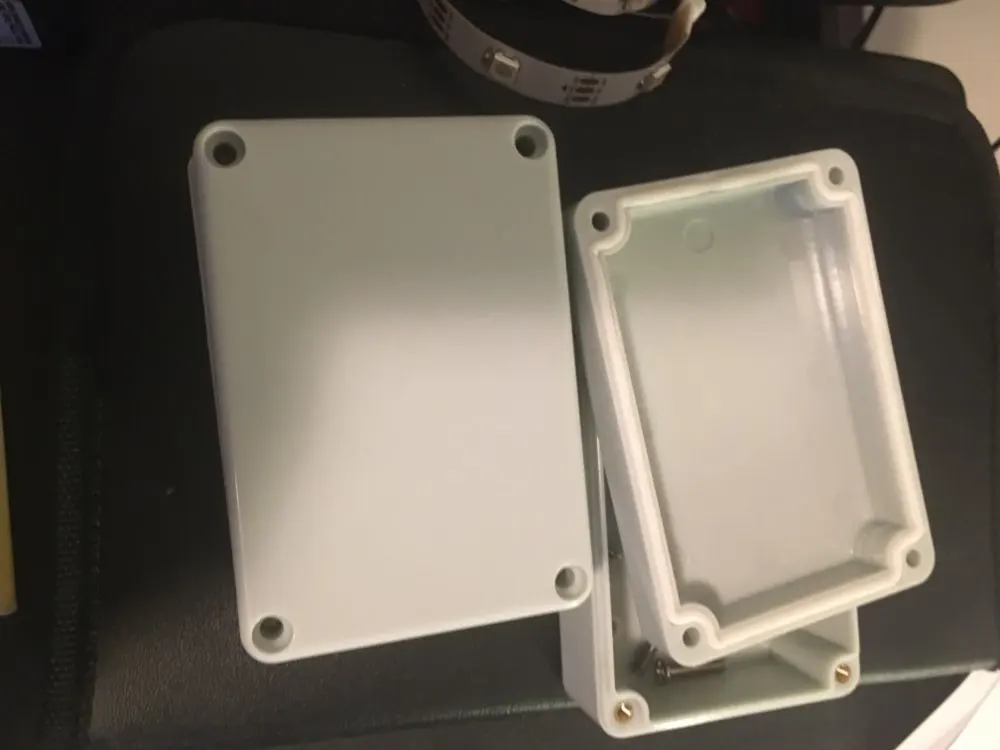

Хочу сделать автономный блок радио передатчика на улице.
Подскажите, должен ли быть корпус устройства полностью герметичным для полной защиты от влаги окружающей среды (стоять будет под открытым небом), или же наоборот нужно сделать сливные отверстия снизу для проветривания? Соответственно нужна коробка полностью герметичная или наоборот это только хуже будет (влага внутри не будет выходить)?

[uquote="mickbell",url="/forum/viewtopic.php?p=3948748#p3948748"]Полностью герметичной коробку сделать не получится[/uquote]Думаю что получится.
Есть корпуса с резиновой прокладкой. https://ae01.alicdn.com/kf/U997391f4f3d ... 60842k.jpg
Никаких вводов и выводов проводов не предполагается. Внутри емкий источник питания на долгое время.
Не знаю конечно будет ли подсасывать при перепадах температуры...
Сообщения: 16993
Откуда: Екатеринбург
Сообщение mickbell »
Ну тогда силикагель внутрь. Менять одновременно с заменой питания.
Кстати, у таких корпусов уплотнительный шнур бывает не кольцевой, а с разрывом, то есть герметичность он не обеспечивает. Впрочем, казанский автогерметик может и выручить. Но каждый раз его перемазывать...

Самсусамыч
Сообщение Самсусамыч »
Он с разрезом… но даже с разрезом, полная герметичность такого корпуса обеспечена… проверено при испытаниях, путём погружения под воду на сутки. :roll:
