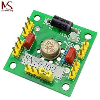

Гдеж они их берут то ... 2016 года ... учитывая что LH не выпускается уже давно, лет 6-8 наверно :) Из за отсутствия спроса и цены под $40, а ближайший KH это $20+ за 1000. На ебае новые LH - блестят как у кота "это" :) Похоже к наращиванию ногов добавлен\освоен процесс напыления чем-то и лазерный гравировки ... Ну вот например: пин ориентирован точно сверху надписи .... Это схематично отображено и в PDF datasheet, также: https://images-na.ssl-images-amazon.com ... SX342_.jpg
Но не беда, это все восстановленные пере маркированные AD584, ибо создавать копию не имеет смысла, дороже чем взять со свалки выпаянный паяльной лампой. Ибо пипла хавает эти букво. А верить надо ... в буквы, в рейтинг .. в бога ... Достал вчера коробку с транзисторами то220, купленные на али энное количество лет назад по незнанию ..... все хлам ..... 6 амперный транзюк пробивается на уже 2-х амперах ....пару пачек по 10 штук кудато пойдет - остальное хлам ....
Кстати, все замеры на одном пределе 10В, соответственно смысла нет в 4-х величинах неизвестной точности.

[uquote="0xFF",url="/forum/viewtopic.php?p=3695932#p3695932"]вот: оригинальные, в герметичном корпусе ... мечта
под микроскопом это герметичное LS8 упаковка, MS8 - пластик - хуже
https://www.aliexpress.com/item/1000004460157.html[/uquote]
Хотел уже прикупить пару штук в керамическом корпусе, но обратил внимание в даташите, что керамика поставляется только в поддонах. Кто-нибудь видел керамические LTC6655 в катушках от надежного поставщика?
Уверен, что в этом лоте керамика является перемаркированной LT6654 потому, что ее стоимость меньше чем у пластика и перепакована в ленту.
Сообщения: 603
Зарегистрирован: Ср июн 15, 2016 17:20:29
Сообщение 0xFF »
возможно и оригинал, LTC6655 , LTC6652 , только темпко
