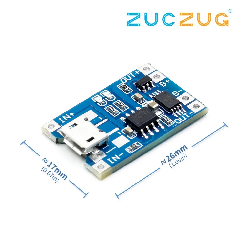

Всем привет! Сооружаю схему защиты от переразряда ЛиИон 18650. То есть при достижении 3,4 вольта на банке схема должна разрываться. Схему будет разрывать полевик. А вот сравнивать напряжения думаю компаратором. Компаратор думал сделать из ОУ. Но вот с питаниями сложновато получается. Может есть какие-то специализированные микросхемы супервайзеры? Важен мизерный ток потребления деталями схемы. И чтобы когда схема разомкнута - ничего ток не потребляло. Может уже есть готовые грамотные решения?

Ставьте компаратор LM393. Будет дёшево и сердито.Потребляет он полмиллиампера.
Кнопкой запитывайте схему, при начале заряда кнопка должна шунтироватся махоньким полевичком.
После окончания заряда компаратор разорвёт и полевик заряда и полевик питания схемы заряда.
И всё погрузится во тьму...

[uquote="Олегыч1",url="/forum/viewtopic.php?p=3743883#p3743883"]Сооружаю схему защиты от переразряда ЛиИон 18650. То есть при достижении 3,4 вольта на банке схема должна разрываться. ........Может есть какие-то специализированные микросхемы супервайзеры? Важен мизерный ток потребления деталями схемы. И чтобы когда схема разомкнута - ничего ток не потребляло. Может уже есть готовые грамотные решения?[/uquote]
Так они так и называются "супервизор питания"
Обычно- три вывода- "земля" "питание" (от контролируемого источника) и "выход"- в зависимости от модели, при "срабатывании" либо "коротит на землю", либо на "питание" (тоже зависит от модели)
https://www.chipdip.ru/catalog/ic-micro ... rt=priceup
https://static.chipdip.ru/lib/314/DOC000314227.pdf
https://www.chipdip.ru/product/kr1171sp42
Делаются на самые разные напряжения, можно подобрать на нужное..
Придумывал схему отключения аккумуляторов на Р- канальном мосфете и TL431.. Придумал-
Потом полез смотреть в сети что нибудь подобное и НАХОЖУ:
И ещё- существует микросхема защиты лития- Если нагрузка небольшая (имхо- до 1-го ампера) то подобную платку, ВРОДЕ БЫ, можно выковырять из аккумулятора от сотика..
Ещё они на Али продаются-
https://ru.aliexpress.com/item/32921590 ... b201603_53
https://ru.aliexpress.com/item/32920085 ... b201603_53
А ещё, там же, на Али продаётся вот такая платка-
https://ru.aliexpress.com/item/33031529 ... b201603_53
которая не только защитит аккумулятор от переразряда, но и позволит заряжать этот аккумулятор от источника 5 вольт (ЗУ с выходом USB) - типа такого:
зы.. Вот так- что- то придумываешь, а оказывается, что китайцы это уже давно выпускают..

Ребят, спасибо всем, что ответили
Я уже не ждал, думал, может задал какой-то нелепый вопрос
Попробую несколько из предложенных вариантов собрать. Спасибо за схемы!
У меня есть от АКБ из сотиков несколько разных. Но почему-то не получается с ними создать рабочую ситуацию, когда батарея переразряжена. Я пробовал лабораторником опускать напряжение практически до нуля и на выходе этой схемы тоже также опускается до нуля. То есть она ничего не блокирует. Пробовал и нагрузку вешать. - Ничего не изменяется. Я доставал их из мертвых АКБ. Может поэтому и померли АКБ, что платы защиты были уже того?Если нагрузка небольшая (имхо- до 1-го ампера) то подобную платку, ВРОДЕ БЫ, можно выковырять из аккумулятора от сотика..

Сколько доставал плат защиты все были обычно рабочими, но возможно они фейковые, за китайцами не заржавеет.
Мертвые платы защиты обычно четко видны по прогарам в районе ключа.

[uquote="Олегыч1",url="/forum/viewtopic.php?p=3748020#p3748020"]То есть она ничего не блокирует. Пробовал и нагрузку вешать. - Ничего не изменяется. Я доставал их из мертвых АКБ. Может поэтому и померли АКБ, что платы защиты были уже того?
[/uquote]
мне несколько раз попадались голые платы, лишь с резистором и перемычкою. а еще встречались с перегоревшими дорожками.
но на всех ключи были целые. их можно еще куда-нить применить
