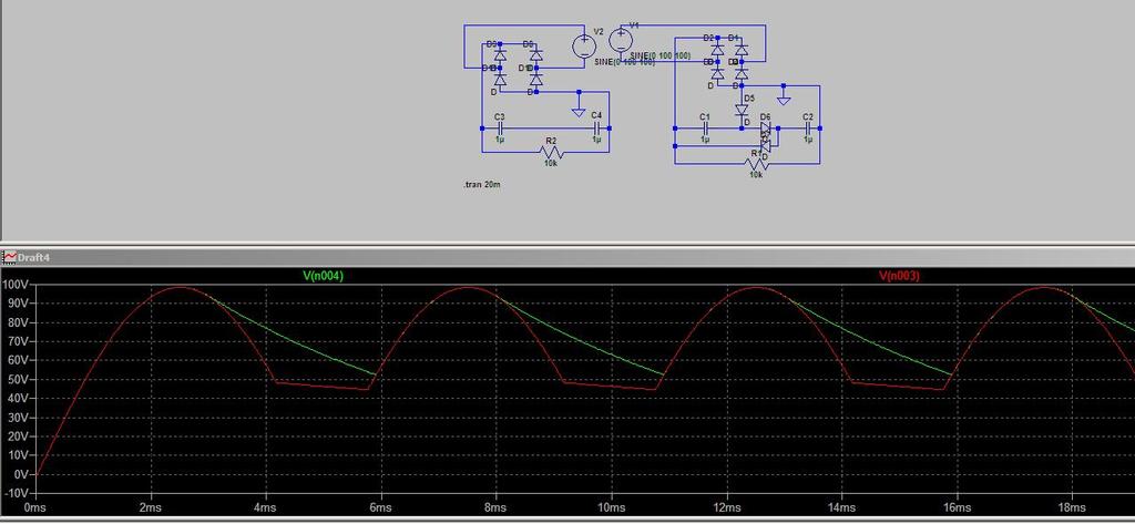

Уважаемые радиокоты, всех приветствую!) На днях пытался отремонтировать лэд-драйвер светодиодного светильника на 14W. Стал разбираться и наткнулся на вот такое схематическое решение:
Я понимаю, что два конденсатора по 250 вольт для удобства монтажа и компактности (за место одного на 400 вольт), но никак не пойму:
1) для чего здесь столько диодов ( D1, D2, D3) ? Больше всего мне непонятен диод D1. Через него вообще по-моему ничего не течет
2) На сколько грамотно такое схемотехническое решение?
3) почему нельзя было бы соединить просто последовательно два конденсатора безо всяких диодов?

Своеобразный PFC. Похоже, зарисован несколько неправильно. Суть в том, чтобы заряжались конденсаторы будучи включенными последовательно, а разряжались в нагрузку, перекоммутировавшись диодами, параллельно.

Вроде, всё нарисовано правильно. Оба конденсатора заряжаются до половины питания, пока напряжение падает от амплитудного до половины амплитудного, нагрузка питается от сети, конденсаторы перекоммутируются, а при входном меньше половины нагрузка питается от двух параллельно соединённых конденсаторов. Схема выгодна при пульсациях больше половины амплитуды питания.

Не, неправильно, если бы было правильно они бы както до моста бы подключались... (напруга на мосте ведь может не снижаться вслед за сетевым синусом...)

Если нагрузка мала, то да. "схема выгодна при пульсациях больше половины питания".

да, хоть бы и большая... все эти цепочки работать не будут.

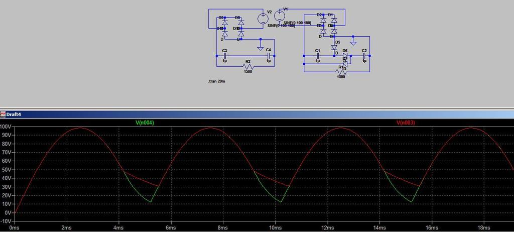

Хотя... нет, переключается... только толку от этого....

По сравнению со стандартной схемой с теми же ёмкостями и той же нагрузкой пульсации таки меньше. Для DC-DC с большим диапазоном входных напряжений экономия на конденсаторах получается.

наоборот! пока напряжение до половины не упадет - конденсаторы совсем не работают...
а потом, пока напряжение в 2 раза не поднимется они не заряжаются...

При малых токах нагрузки схема с доп.диодами невыгодна
а при больших - таки да. Осталось вольты и микрофарады перевести в доллары. Если такую схему применяют, стало быть, выгодно.

на большой нагрузке (при некотором снижении среднеквадратичного напряжения) уменшается амплитуда пульсаций, это происходит потому, что при последовательном включении конденсаторы при снижении питания до U/2 уже почти разряжены, а в этой схеме ещё заряжены полностью...
на маленькой нагрузке схема тоже интересна, но уже тем, что ток потребления не имеет такого явного горба, характерного для моста с конденсатором — некоторая пфс (как и написал Слабовик...) может её получится применить во флайбеке если драйвер, допустим, может отработать проседания питания, но тяжело переносит полные его пропадания...
также интересна возможность применения относительно низковольтных, а значит более дешевых конденсаторов...
схемка действительно не так проста, как на первый взгляд кажется...

Эти схемы интересно применять как раз вместе с источниками стабильного тока для питания светодиодов. Поскольку напряжение на матрицах светодиодов обычно делают в районе 70 вольт (20 ячеек) и их драйверы не боятся пульсаций питающего напряжения, получается нехилая экономия (удешевление) на схемах активных PFC.
