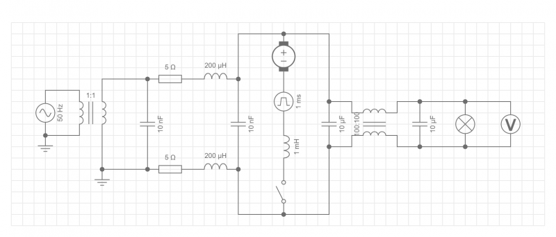

Блять, завис!? Не понял... Кто имитирует вторую обмотку???
Сообщения: 16919
Сообщение rl55 »
[uquote="Express",url="/forum/viewtopic.php?p=4759323#p4759323"]вторую симуляцию смотри...[/uquote]
Второй график после двухобмоточного дросселя, что ли?
А то у тебя вроде на первый взгляд два одинаковых скрина.
Конкретнее вопрос ставь.
Вижу на первом графике "иголки" в результате ввода прямоугольных импульсом через дифф. цепочки в левую часть схемы. Эти импульсы синфазны (одинаковой полярности относительно Земли) и имитируют синфазные помехи. В правой части показано, как двухобмоточный синфазный дроссель подавляет эти помехи. Обмотки его по отношению к создаваемому ими потоку в сердечнике должны быть включены именно синфазно. Например, для понимания, могут быть намотаны в два провода. А вот для дифф. помехи они уже будут включены противофазно. В том числе, и для "сетевой частоты", используя упрощенные термины Экспресса. Ему так понятнее... Это и хорошо и плохо. Почему так - отдельный разговор, чтобы мозги пока не забивать.
Сосредоточься пока на "синфазе" :) , раз тебя именно это сейчас интересует...

rl55, пагади, ты где тут дифф. цепь увидел? Тут везде интегрирующая цепь!?
Сообщения: 6952
Сообщение Николай_С »
Он по ссылке в симулятор зашёл, а там уже окончательный вариант схемы собран:

Николай_С, пронумеруй элементы на схеме?
Сообщения: 16919
Сообщение rl55 »
[uquote="Express",url="/forum/viewtopic.php?p=4759349#p4759349"]rl55, пагади, ты где тут дифф. цепь увидел? Тут везде интегрирующая цепь!?
Изображение[/uquote]
Ты же сам дал свой вариант схемы - его я и объясняю:
А сейчас уже соскочил на другую схему, которую я первоначально и имел ввиду, пока ты мне не подсунул другую...

Express писал(а):Николай_С, пронумеруй элементы на схеме?
Увы и ах... В EveryCircuit не предусмотрены позиционные обозначения радиоэлементов. :( Недоработали его чуток.

Express писал(а):rl55, пагади, ты где тут дифф. цепь увидел? Тут везде интегрирующая цепь!?
Обсуждаем эту схему вторая схема интересная потому что там реальна осциллограмма ...
Добавлено after 1 minute 24 seconds:
Верхний резистор и конденсатор для сети это интегрирующая цепь...
Добавлено after 6 minutes:
Вот что вопрос важный что происходит в перфораторе такого что мы коротким сеть?
Сообщения: 6952
[uquote="Express",url="/forum/viewtopic.php?p=4759358#p4759358"]что происходит в перфораторе такого что мы коротким сеть?[/uquote]Мы НЕ коротим сеть. Обмотка ротора перфоратора является индуктивной нагрузкой, а его коллектор и щётки - размыкателем этой нагрузки. В результате ЭДС самоиндукции может достигать нескольких сотен вольт и создаёт импульсную помеху в электросети.
