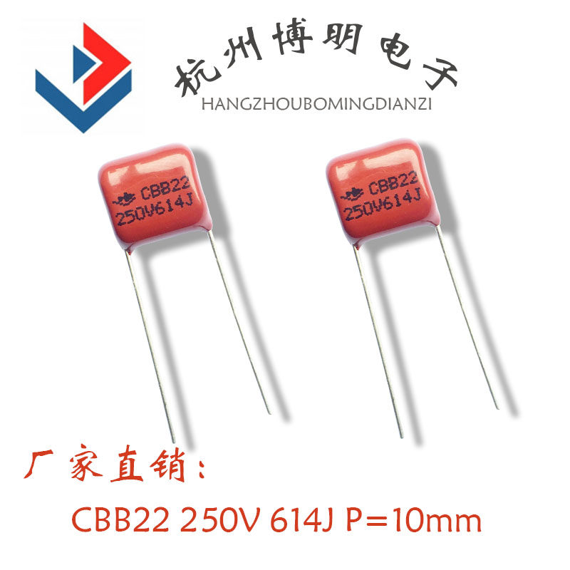

Можно поискать по словам "0.61uF 610nF 400V" и в китайском интернет магазине обязательно что-нибудь найдётся.
Полипропилен фильм конденсатор )

mickbell, не я придумал, китайцы

[uquote="ПростоНуб",url="/forum/viewtopic.php?p=3645904#p3645904"]не я придумал,китайцы[/uquote]Да я ни секунды в этом не сомневался. Китайцы - они такие, они могут.

Нашел! Но на 250В (

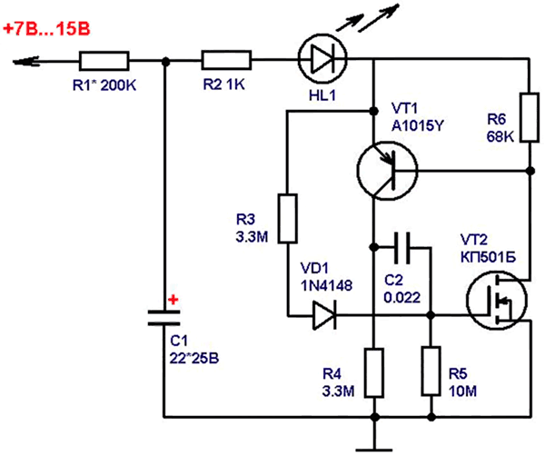

Помогите советом. Нужен экономичный светодиодный индикатор с питанием 4-5В для индикации работы датчика протечки воды (что он вообще работает, а не села батарейка) по типу как стоят в автономных пожарных извещателях. Пробовал собрать эту https://www.club155.ru/samples-ldind (рис. 3.7-13), но он горит. Так как только-только начал разбираться что по чем, еще не до конца понимаю полную работу схемы. Хочется примерно так https://www.chipdip.ru/video/id000521944
Если не сложно, ткните носом, может кто уже делал или дайте намек, буду дальше сам разбираться. На какой элементной базе будет - не важно, хоть на микросхеме, хоть на транзисторах, главное чтобы не ел батарейку.
Это часом не Кашкаровские публикации? Так навскидку несколько схем явно нерабочие.
Посмотри в сторону генераторов импульсов на таймере 555 или еще есть неплохая микруха МС14541. Чуть позже кину еще схемку на рассыпухе...

Gridzilla, я бы вообще не рекомендовал Вам сейчас что-то делать на столь древней элементной базе. В том числе и на однопереходном транзисторе.
Как сказал Hand-Maker, 555-й для этой цели наиболее подходящее решение. К тому же нужная Вам схема есть прямо в даташит NE555.

По запросу
Gridzilla писал(а):главное чтобы не ел батарейку
555 точно не подходит. Лучше повторить схему из видео от чип-дипа - она действительно экономичная

[uquote="Slabovik",url="/forum/viewtopic.php?p=3646147#p3646147"]По запросу
555 точно не подходит. Лучше повторить схему из видео от чип-дипа - она действительно экономичная[/uquote]
Для питания от 4-5В подойдет же?
Slabovik
Сообщения: 17234
Откуда: Тюмень
Re: Мелкие вопросы по теории
Сообщение Slabovik »
Возможно, придётся подобрать полевой транзистор с более низким порогом открывания. Это не является проблемой. Но вначале нужно собрать и испытать то, что есть. Светодиод также нужно использовать сверхъяркий.
