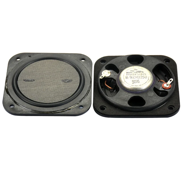

такого типа(от телевизоров)- каков их частотный диапазон?

Диапазон не знаю, но такие динамики звучат не очень качественно, баса нет, середина выпирает, высоких не хватает. Смотря, конечно, что за телек, если была более-менее приличная недешевая плазма, то есть шанс на приемлемый звук. Но вот сделал однажды колоночки на похожих динамиках от кинескопного телека-разочаровался.

вы сейчас чего-нибудь потустороннее вызовите своими заклинаниями. проясню. есть девайс Cooler Master Notepal U3
предоставляющий свободу творчества. а именно- нужны колонки, так как бук- фееричное убожество в этом плане. к нему есть, конечно, саундбар Defender NoteSpeaker S5, имеющий два по 2.5вт, и это вполне громко звучит, но имеет неудобное крепление, к тому же выполнено в виде отдельного звукового девайса.
за те динамики от телевизора хотят 500р, обзываются они BN96-21666A, и я не нашёл их характеристик, кроме мощности- по 10вт, которая очень меня радует(предполагается усилитель(китайский, но имеющий неплохие отзывы) на PAM8610 по 15вт при 4ом), хотя и потребуется предварительно снимать питание с адаптера бука, а не и usb-порта- как в вариантах до пяти ватт. эти телевизионные динамики очень хорошо бы встали вдоль боковых граней(так как имеют перпендикулярное крепление), но гундеть будут в стороны, что тому же телевизору нисколько не мешает(не знаю почему.. низкочастотные потому что?). прийти за покупкой с 20вт усилителем(дабы послушать) возможности нет, а 500р не лишние.
есть вариант под фронтальную грань поставить 2х2вт колонки DEXP R170, что несколько меньше возможностей usb-порта, но и геморроя значительно меньше, да и направлены уже к пользователю, что положительно скажется на громкости.
есть вариант снизу прикрепить динамики типа таких https://ru.aliexpress.com/item/2pcs-3-i ... 92782.html , и хотя этот вариант выигрывает в качествах направления и звука, но перекрытие тушкой бука сведёт это на нет.
т.е. задача весьма проста, и не требует HiFi решений. в свете этого кто что посоветует простым языком, без магии вуду?

и ещё, найдено вот такое чудо https://ru.aliexpress.com/item/2pcs-3in ... 79358.html
коварный китаец заявляет, что они Full Range. такое вообще возможно в таком исполнении(ох, тонкое исполнение дюже к месту), или всё же они очень высокочастотные? мну вообще в акустике ни в зуб ногой

- Сообщения: 47218
Физика одна и та же, что у нас, что в Китае...
Маленький динамик никак не сможет хорошо басить, он для этого не предназначен. Остальное - ответ один, нужно слушать!

ну..ээ.. не то, чтобы басить, но вот теже крохотные дефендеры(а они поменьше будут) вполне приемлимый звук дают, и заявлено для них 90-20к. а вот это китайское чудо ощутимо(в два раза) больше, но какая-то плоская хрень над диффузором ставит меня в тупик(походит на что-то от сабвуферов)- что это вообще и зачем, и как влияет на частотный диапазон?
- Сообщения: 47218
По виду - похоже на кевларовый жесткий диффузор...
Если не подавать на такой динамик то, что он не может воспроизвести - довольно хороший звук, но резонансов в жестком диффузоре много, и это может быть слышно... Нужно слушать, иначе не понять...
ой не верю я этим дешевым динамикам с али, заказывал пищалки, три разные пары, по характеристикам очень даже гуд, когда пришли я послушал и снял АЧХ, две пары сразу в мусорку, одна более менее устроила, впихнул в дополнение с другими, чтобы АЧХ выровнять, а как самостоятельные они тоже гомно.

Дешевый динамик никогда не претендовал на Hi-End, так что здесь выбор, скорее, наилучшего из худших...

А все таки что можно из динамиков от импортных телевизоров соорудить? Есть штук 20 одинаковых, если групповой излучатель замутить.
Pascat,что за динамики, типа такой хренотени?:
Попробовал их поставить в щит, звучат хреново.

Думаю, все то же самое, что и на совковых телединамиках-относительно огромный гроб с широкой мордой, без задней стенки (или с "полупрозрачной" ее конструкцией). но качество звучания под огромным вопросом, вот только чуть выше пришли к мнению, что импортные телевизионные говорилки-так себе.. Да и предыдущий комментатор вполне ясно выразился. В свете этого стоит крепко подумать, провести малые опыты, послушать, сравнить, прежде чем браться в полном масштабе.Pascat писал(а):А все таки что можно из динамиков от импортных телевизоров соорудить?

Простой взгляд на форму диффузора многих "телевизионных" динамиков (не только импортных, кстати!
) явно подскажет, что никакой жесткости от этой кривулины ожидать не приходится... (сравните с формой диффузора классического 2ГД-40 - поймёте...
gsmart, да примерно такие динамики, такие телевизоры сейчас постоянно выбрасывают. Пришла мысль сделать гитарный комбик. Понимаю что наверное АЧХ этих динамиков не на высоте, но дело в том что в комбиках используют т.н. специальные гитарные динамики и отличается они от обычных ограниченной то есть с обычной точки зрения плохой АЧХ. Гитарный динамик дает необходимый характерный тембр звучания для электрогитары. Насчет возможных нелинейных искажений звука этих динамиков, и этот факт можно обратить в преимущество. Примочки и гитарные процессоры это и делают- вносят искажения для изменения тембра.
