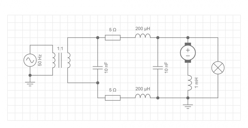

Давайте так, вы рассказываете мне алгоритм появления синуса на нуле, я говорю где не понял и накидываю на вентилятор вопросы... Тот кто первый предложит правильный алгоритм получает звание Макаренко форума...
Отличный план, кто первый?

[uquote="Express",url="/forum/viewtopic.php?p=4759280#p4759280"]Давайте так, вы рассказываете мне алгоритм появления синуса на нуле, я говорю где не понял и накидываю на вентилятор вопросы...[/uquote]
По-моему, Экспресс сам раскрыл основной смысл своей деятельности здесь... :))
И делает это довольно экспрессивно и довольно успешно, понимая что на его дурацкие вопросы кто-то обязательно отзовется и не оставит его без внимания... :)) Типичное поведение тролля...
Ну да ладно, любопытно посмотреть, какие же вопросы он накидает.
Для начала, Экспресс, тебе нужно указать конкретную точку на обсуждаемой схеме, где тебе непонятно появление какого-то там "синуса".
Попутно еще объясни, что под синусом в своем конкретном случае ты понимаешь.
Вот непосредственно на скрине тупо в редакторе укажи стрелочкой точку схемы на нуле, о которой ты ведешь речь, раз словами это объяснить не можешь.
Здесь важна именно точка, а не какое-то общее размытое понятие о нуле.
Замечу еще, что все графики напряжений в представленном позже симуляторе даны относительно точки заземления.
Исходя из этого может и сам догадаешься, откуда тот "синус" у тебя может появиться? И какой он величины, прибегая уже к твоему сленгу...

Показываю вот симуляция... Как видим синус на нуле... Вуаля...

[uquote="Express",url="/forum/viewtopic.php?p=4759280#p4759280"]...я говорю где не понял и накидываю на вентилятор вопросы... Тот кто первый предложит правильный алгоритм получает звание Макаренко форума...[/uquote]О! Блиц пошёл. А не рано?
Вы уже до конца разобрались с "синфазом"? Теоретическая часть уже вся пройдена, а к практической Вы пока ещё не приступали. Надо бы лабораторную работку забабахать. Только это должен быть не симулятор, а реальная схема, собранная на макетке. Что на это скажете?

[uquote="Express",url="/forum/viewtopic.php?p=4759316#p4759316"]Показываю вот симуляция... Как видим синус на нуле... Вуаля...[/uquote]
Ах вот ты из какой схемы...
Так там нуль уже не внизу, как ты думаешь, в средней точке соединения половинок вторичной обмотки. Эта же точка заземлена (является общей точкой схемы, по умолчанию...), относительно неё и графики будут. Ну, как бы две фазы и будут, только это не те фазы, что в трехфазной сети. Ибо сдвиг их на 180 градусов, толку от этого никакого.
Такой прием используется в американских сетях для получения двух напряжений в доме - 110 и 220 В. Висит такой бак на столбе (понижающий трансформатор с той самой средней заземленной точкой) и подает в дом по каждой псевдофазе относительно безопасное относительно Земли напряжение 110 В. А подключая нагрузку между этими "фазами" имеем полноценные 220...

А чего с ним разбираться-то? rl55 уже всё правильно сказал и заслужил звание "Макаренко форума". Наверное. Если до Вас дошли его слова. Попробуйте мысленно переставить точку заземления в правую часть схемы и всё увидите воочию.

Николай_С, куда куда надо переместить заземление?

Сообщение Николай_С »
Вот сюда:

Нееее, так не пойдёт. Этот индивид может объявить "нулём" хз какую точку схемы и допытываться где же тот транзистор, что ему частоту генерит.
