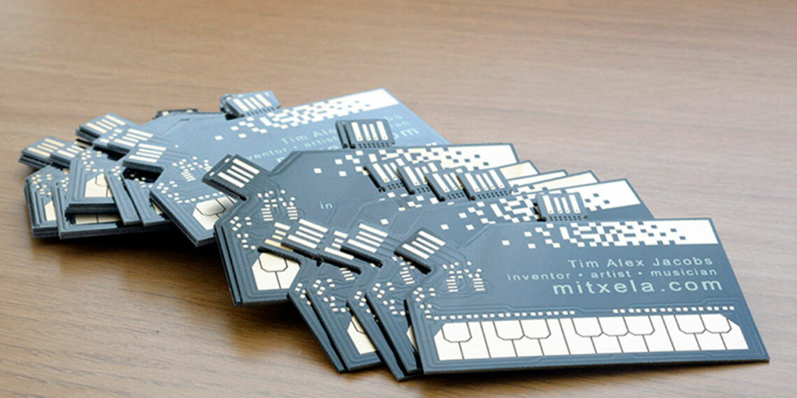

Давным-давно не делаю печатных плат травлением-сверлением и не знаю, каковы современные технологии.
Посоветуйте, как проще сделать вот такие аккуратные, фабричные дорожки, контактные "клавиши"?
Да ещёб покрыть чем-то неокисляющимся.
Вручную ровно не нарисовать.
Заказывать только?
Вот так аккуратно, но уже самодельщина (хотя, мне бы и так сошло б.)
Наверное в больших городах есть фирмы изготовляющие на заказ.
Вон какие один музыкант сделал себе визитки :) Не муляж.

Martel- писал(а):Посоветуйте, как проще сделать вот такие аккуратные, фабричные дорожки, контактные "клавиши"?
Фотоспособом с помощью фоторезиста. :wink:

Martel-, можно фрезеровкой. Но нужно потренироваться - аккуратность нужна. Я так дремелем делал. Правда, там "несложные" дорожки были.

Прямыми руками и имея нормальный не заебанный лазерный принтер это делается лутом без проблем. :)
