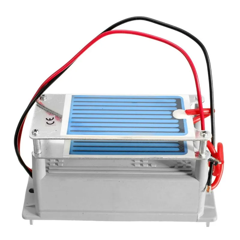

Добрый день!
Потребовалось спростерилизовать стеллаж в подвале под вешенку - нужен озонатор.
В китае есть типа таких
вырабатывают 7гр озона в час. Продают по 1200р
Взял-бы, но по отзывам не вызывают доверия - у многих неделю не проработал: у кого конденсатор взорвался, у кого транзистор перегрелся..
Мне такая производительность незачем - хватило бы и втрое меньшей.
Пластины для барьерного разряда куплю готовые с китая, а сам источник напряжения, думаю лучше самому сделать - чтобы не перегревался, да и дешевле наверное выйдет. Паять я умею, а вот в схемотехнике не секу...
Из описания следует, что потребляет прибор 220V из розетки, 50W. Yа выходе имеет 3,5 КV
Хотелось бы понять как подобный, немного менее мощный собрать самому. Желательно из готовых компонентов, т.к. рассчитывать катушки и прочее я врядли осилю, но готовые могу заказать с китая. Главное понять в какой последовательности и какие компоненты (каких номиналов) спаять, чтобы получилось надежнее чем у китайцев.
PS
нашел в сети статью про вскрытие подобного аппарата (но работающего от 12V DC) - внутренности у него такие:
Но схемы и перечня элементов не указано, указано только что используется шим-контроллер TL494CN
Надеюсь на вашу помощь, спасибо.

В сети столько схем озонаторов, выбирайте на вкус и цвет. Зачем что то выдумывать и догадываться что там на картинке за схема. Найдите подходящую схему по мощности и спросите здесь рабочая или нет если не будете уверены.

только думается мне, что китайский купить дешевле! :wink:
